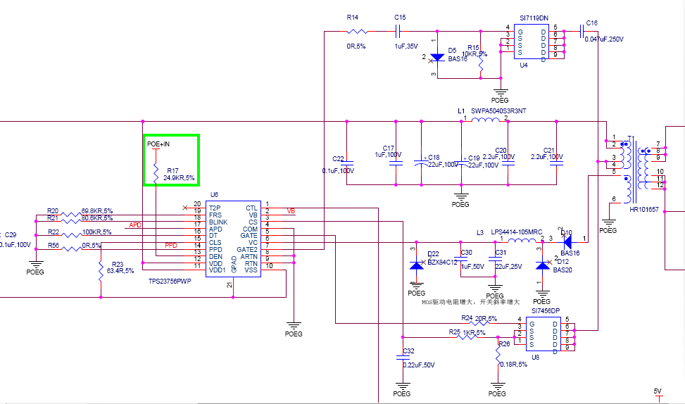

我们目前一款产品用个的TPS23756,在低温(-40度下),48V输入下,TPS23756VC电源会偏高到20V左右,直接导致VC的稳压管击穿,但是在常温下48V供电电压会在15V左右,下面为我们的原理图,目前我们的新产品被卡在这个问题,请协助大神帮忙做下确认

  • 原理图看不见,请用添加附件的形式发一下。
    正常电压设低一点,如12V。
    VC的电容可以适当加大一点。你目前是多少?
    辅助绕组的输出可以串一个1/4 W的10ohm左右的电阻。
  • 电路如附件,请协助帮忙看下,这个问题分析了快一个月了,目前还没有明显进展,产品马上需要进入量产了,如果您有好的方案,可以直接联系我 18625187134,非常感谢,在线等

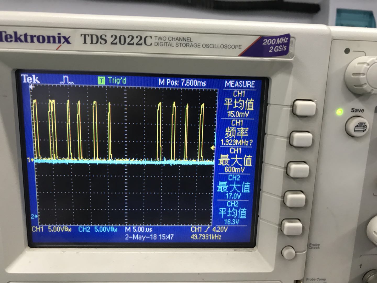

  • hi 吴sir,感谢回复,您讲的三种方式,第一种尝试的意义不大,产品应用就需要48V的输入,就是12V OK也解决不了现在的问题,第二种方式跟第三种方式我们可以做下尝试,但是这只是被动解决的方案,实际上我们在低温时发现,初级MOS的驱动波形已经异常了,如下图,所以第2-3种方式可能都不能完全解决问题,我们的设计基本上参考了TPS23756EVM的电路,不知道评估板在低温下就是存在这样的问题,请指教,感谢
  • 之前的问题是VC电压在低温时过高,你目前设置的VC在正常工作时的电压为15V,是偏高的设计。建议设为12V。你需要将变压器件的辅助绕组减少!
    VC电压在低温时,已经到20V,芯片有可能会工作不正常,你需要先将这个电压降下来,然后再看PWM问题是否还存在。如果存在,再看问题是什么.

  • hi吴sir,您昨天提供的2个方式我们今天下午都尝试过了,我们尝试串接了一个80ohm的电阻,并将电容增加到22uF*2PCS在低温的时候,VC的电压仍最大到19.2V,并没有明显的改善,请问还有什么其他问题吗?或者其他客户有反馈类似的问题吗?
  • TPS23756是成熟方案,已经有很多通信类客户量产,都是有做过高低温实验的。
    之前怀疑是变压器漏感在低温时有问题,所以加电阻和电容来吸收漏感能量。
    从目前情况看,有可能是变压器在低温时有异常了,你需要对比一下,常温和低温下,MOS管工作时,辅助绕组输出电压和副边绕组输出电压的波形。最好再抓一下,输出电压的波形。

  • 你需要对比一下,常温和低温下,MOS管工作时,辅助绕组直接输出和副边绕组直接输出电压的波形。最好再抓一下,电源输出端电压的波形。
  • 吴sir,今天我们问题基本确认了,是CS上一个电容有问题
