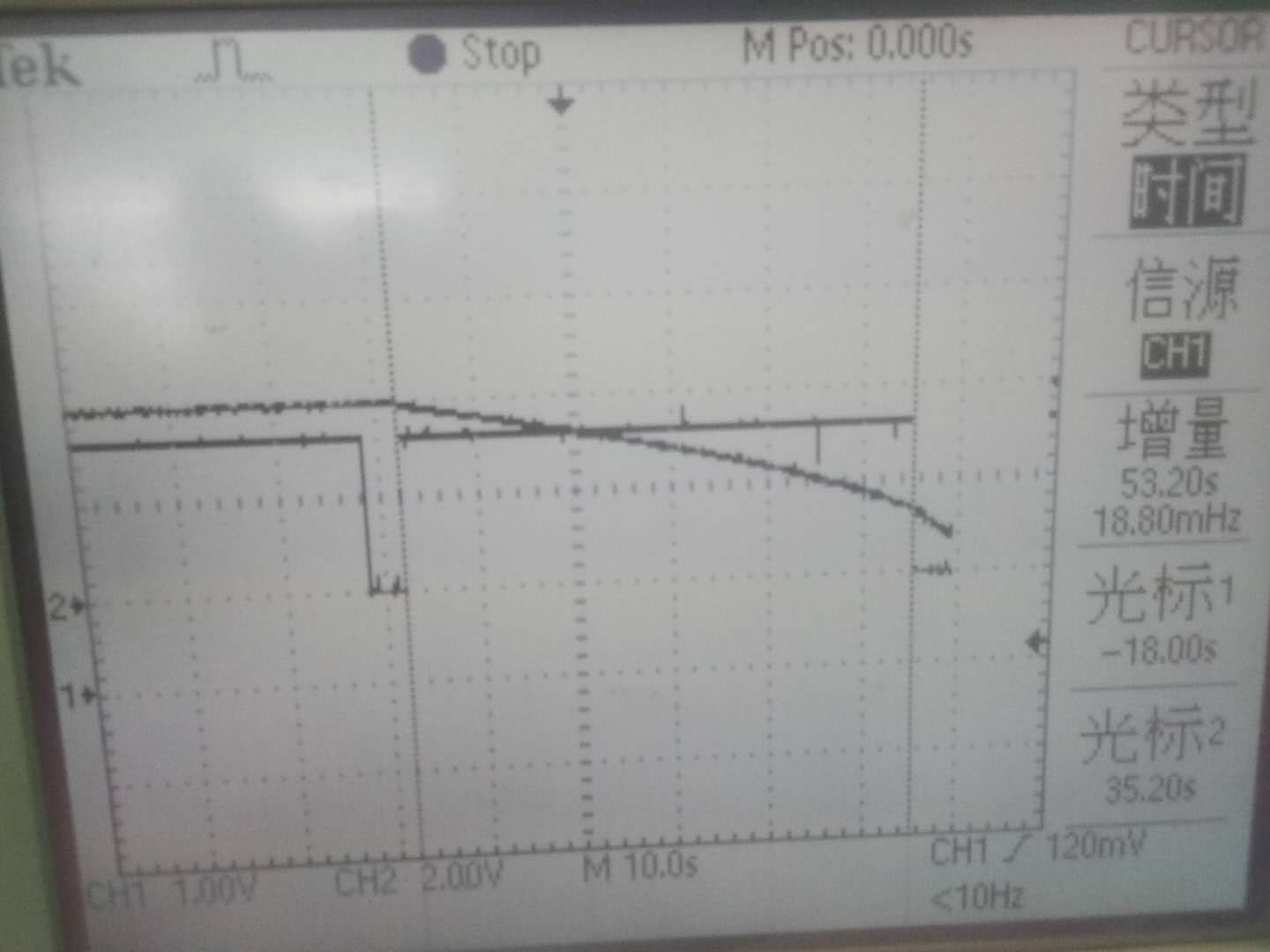

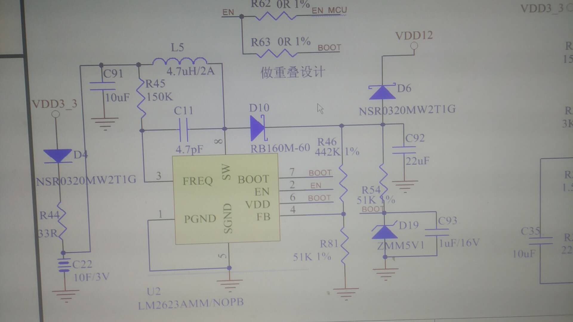

    在使用LM2623AMM/NOPB中遇到的问题,输入是一节3v的法拉电容,需要升压到12v,按照参考电路设计如下图,测试启动电压要达到1.8v,测试波形如下,请帮忙分析可能的问题:
