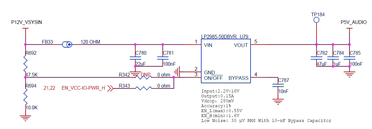

LP2985-50DBVR在近期小批量生产中发现,11颗纹波较大的情况。电路设计如下截图所示,LDO输出P5V_AUDIO电源,用于音频部分供电;
这11颗LDO对应的音频信号信噪比会低10dB。而更换一颗LP2985-50DBVR芯片立即解决。
1、经确认,失效比例为:11PCS失效/800pcs;
2、是同一批采购的物料,同一盘。
