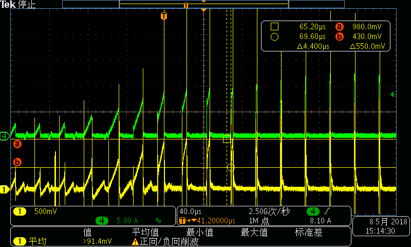

我在使用UCC28C45做双管正激时,短路保护不起作用(没有专门的保护线路,仅通过CS PIN进行保护),如下图,CH1(黄)为CS(PIN3)电压,CH4(绿)为MOS电流:CS脚电压达到1V后并没有保护,而是占空比降下了,请问下有哪些问题?
