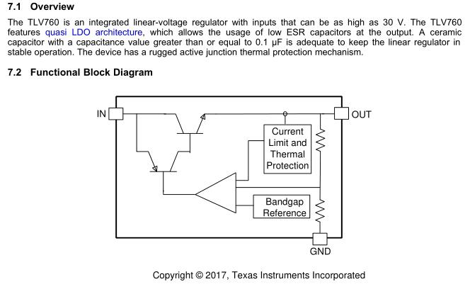

在没有输入电压时,TLV76033DBZR输出端接3.3V时出现发热,请问什么原因,是否正常的?
Other Parts Discussed in Thread: TLV760
TLV76033DBZR 在接仿真器时(接tlv76033输出端),还没有接输入端电压时,出现芯片发现有芯片本身发热现象。?
是不是跟内部框架有关?

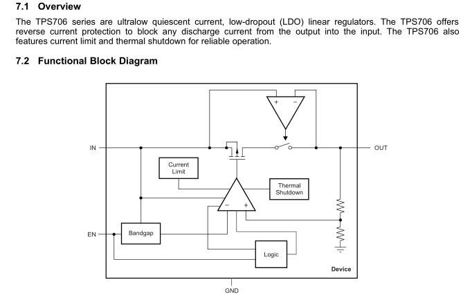

TLV760中间没有比较器,会不会产生灌流?
TL
  • Hi
    接仿真器时,LDO的输出端是否有电压,如果是这样的话,可能发生了电流反灌,因为输入没有电压,电流从LDO输出经过晶体管体二极管向输入电容充电。这种情况还很容易导致LDO烧掉,因为体二极管没有电流限制,建议此时在LDO输出与输入增加肖特基,可以借助肖特基分流来做保护。也即可以在LDO的前端加二极管阻止反向电流,前提是LDO输入压差大于VF+Vdop (Vf是二极管压降,Vdrop是LDO导通压降)。
