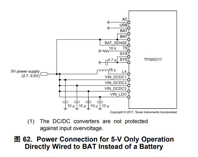

我们参考了TPS65217C文档的图62向TI的AM335x处理器供电:
目前按下PB_IN后TPS65217C能够正常工作,但我们的设备是无人值守的,需要在意外断电又恢复供电后,自动启动,请问如何让TPS65217在上电后直接开始工作?
