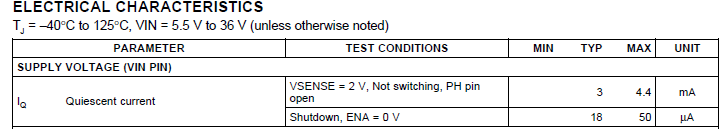

看了TI论坛里静态电流的帖子,还是有很多疑问:
1)什么是静态电流?
有人说,静态电流指芯片有输出电压,但不带负载时,芯片工作时需要的电流。所以静态电流影响的是无载功耗,也就是芯片启动但是后面负载不启动时的消耗。
问题:一个设备肯定是有负载,就算是只挂一个单片机,也是有功耗的,那么此时电源芯片输入端测得的电流,是不是就是静态电流+单片机所需的电流?静态电流是不是只要芯片给负载供电就一直存在。(如果是这样的话,静态电流确实是越低越好)
2)多种静态电流疑惑:
静态电流分为①Iq-shutdown:是EN为低时的电流;②Iq-nonswitching:指SW节点没有开关波形,通常将FB设的比阈值高一些来实现;③Iq-switching:指的就是空载时的电流
对于①的概念我理解,就是电源芯片关了的电流,类似漏电流吧;对于②就不理解了,SW节点如何没有开关波形,FB不是只要是满足输入电压和EN的条件就是确定的了吗?(原谅我对DCDC内部的无知)
下图是TPS5420里对于Feedback的描述,这个电压不是在有了反馈回路之后就是固定的吗?
对于③,应该就是我都搭建好了,只是不接负载它自身的损耗。
对于这三个Iq,我觉得应该是在关闭电压芯片的时候,考虑①Iq-shutdown就可以了,对于给负载开始供电,芯片输入端的电流减去Iq-switching就是板子其他模块需要的电流,那么对于②Iq-nonswitching的实际存在意义是什么,什么条件是考虑这个参数呢?
