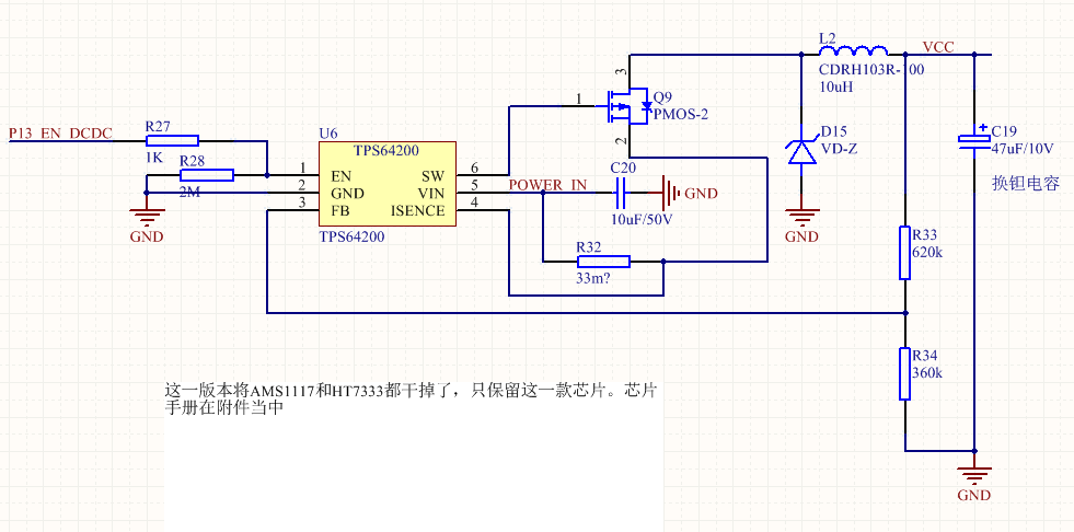

参考官方图,制作了一块电源DCDC,4节电池供电,希望降压到3.3V,结果现在进入6V电压,出来6.5V电压,而且芯片发烫十分严重,请问是什么问题?
二极管用的B320,电感用的CD54 10uH,PMOS用的SI2301,电路图如下图所示

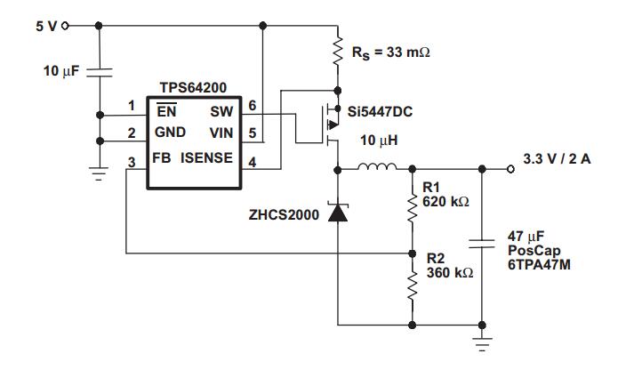

官方例子如下:

问题找到了,入口处的那个10uF电容必须加上,因为驱动mos需要瞬时功率,造成芯片震荡,就会影响内部其它电路的工作,所以需要靠近电源引脚的地方并一个。
