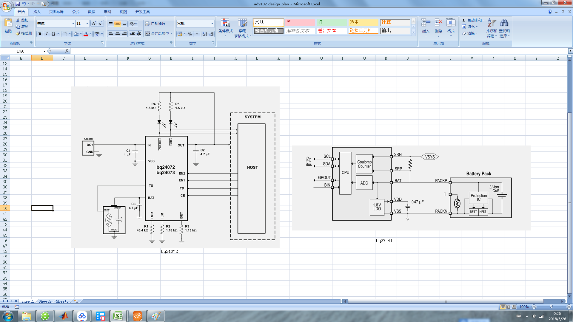

还有一个电池保护芯片bq2980,这个比较简单,就没有画出来。 想问一下bq24072和bq27441应该怎么连接,
1 是不是图里边bq24072的out --->bq27441的SRN
bq24072的BAT 和 bq27441的BAT ,以及电池正极相连
bq24072地和bq27441地,以及电池的负极相连
2 另外如果电路都做好了,系统的负载会一直出于连接状态,这样在参数学习时,如何调整放电电流?
3 bq27441电量计的参数烧录,就是改写rom的内容吧,这在做好的系统板上用mcu 的i2c直接按地址写rom是否可行?
