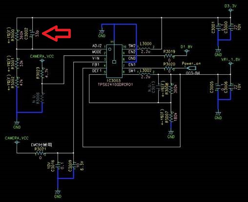

TPS62410这颗IC的33p电容,如图中所示
由于考虑物料供应问题,我们将33p电容调整为47p电容,测定相关的相位裕度,对比33p的测试结果,相差不大,
请问调整为47p是否合理,还有该电容的选择范围?
