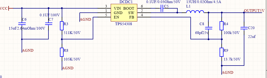

在L电感与FB脚之间加了个电容,然后给25V输入,结果25V输出,反馈脚上也达到了24V多,输出的地方暂时没有接负载,这是怎么回事

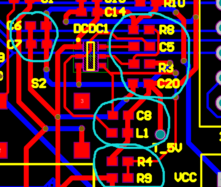

阻抗上测试一下Vin脚与SW是否已经击穿,你增加的这个电容多大? 有可能是layout不好,电感和这个前馈电容产生了震荡导致电感饱和,所以将芯片内的MOS击穿了。

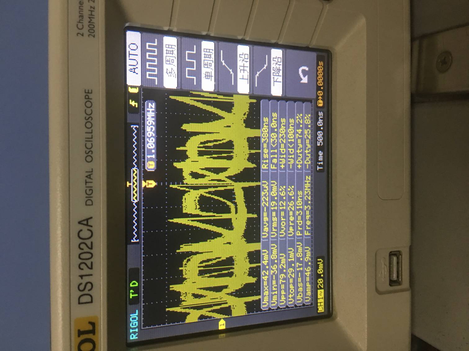

焊接的时候用的是功率电感,给的参数是10uh 100K。其他的关于布局布线等问题应该不是主要的吧,瞬间脉冲过高的话那上电的时候由低电压慢慢上升然后看输出这方法可行不

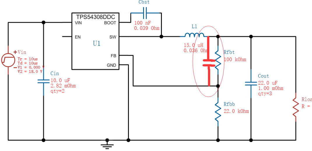

webench里面的qty2的意思是并接两个器件的意思么。。。前面的滤波电容以及后面的输出电容那里。。目前输出电容22uf的只接了一个,下面标明qty3.还有电感,接的是10uh的,另外,我把en使能脚悬空了,输出电压仍然是处于类似于震荡状态(之前未悬空,在7V的时候有用万用表测到5V左右输出)。要输入24V但是选了个28V的会不会是耐压余量有点不充裕,导致上电瞬间烧芯片

对的,qty2是这个意思。EN悬空没有问题,只是你的环路走线太长,使得悬空时芯片更容易被干扰。你可以选择更大一些的裕量,推荐40V耐压的LMR14030。
