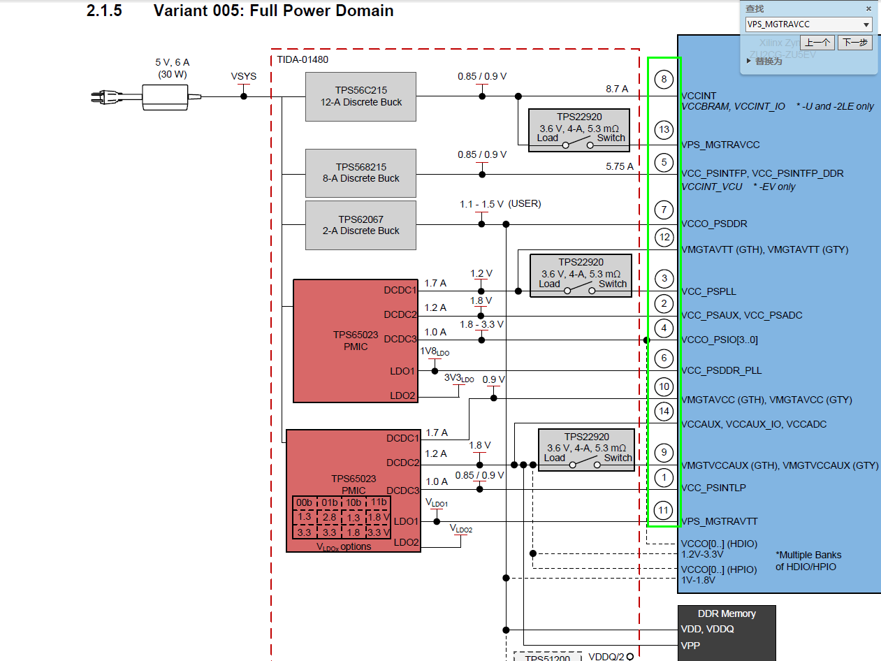

TIDA-01480设计中ZYNQ UltraScale 的上电顺序错误
,与xilinx官方给出的上电顺序不同。
如《适用于Xilinx® Zynq® UltraScale+™ ZU5EV 和Artix® 7FPGA 的集成电源参考设计》文档中第8页所标注的圆圈1、2、3.....,该顺序于Xilinx官方给出的上电顺序并不相同,请问标注是否代表上电顺序?或该电源方案的使用时怎样的?
