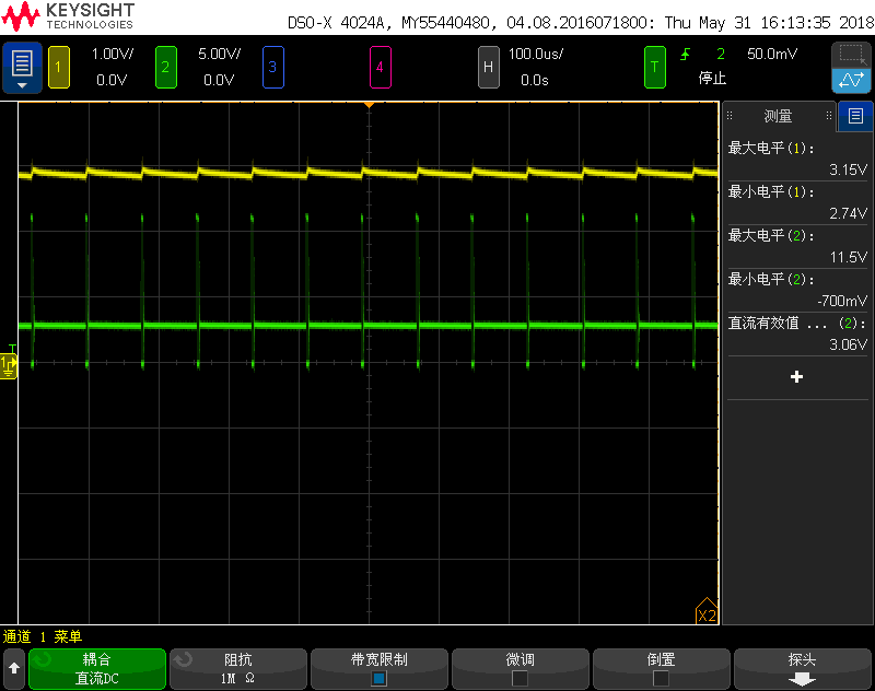

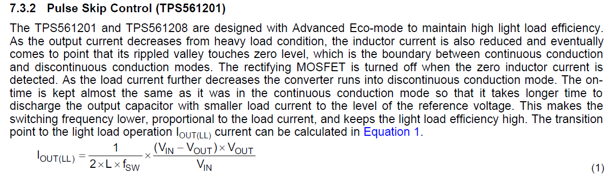

我按照规格书中推荐的原理图搭建电路后实际测试,发现纹波非常大。主要是由于芯片一直工作在“打嗝”模式,SW管脚间歇启动。想问一下,可能是哪里的问题?
输入12V;输出3.3V,30mA。
波形如下图:其中黄线为输出3.3V,绿线为SW管脚波形
