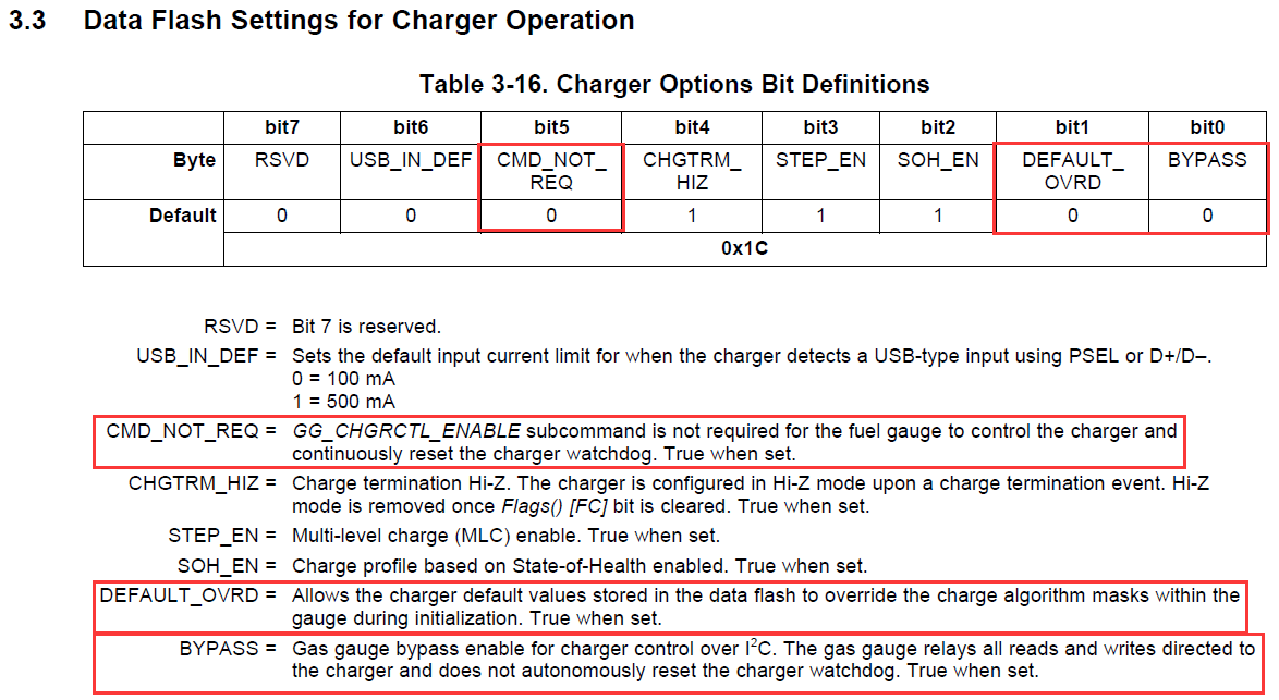

使用bq27531G1 + bq24192的充电管理方案,上位机软件是bqstudio,在配置bq27531的DataFlash时,关于Charger Option里几个bit的不是很清楚。
1、[bit5] CMD_NOT_REQ置1时,无需发送GG_CHGRCTL_ENABLE指令即可控制24192充电芯片?实测发现寄存器会自动变化,不清楚根据什么变化。
2、[bit1] DEFAULT_OVRD置1时,根据手册解释,是可以在初始化阶段重新加载bq24192充电芯片寄存器的值;但拔插电源后观察,并没有实现自动重载的效果。
3、[bit0] BYPASS,置1时,可以直接修改bq24192寄存器(REG00~REG0A)的值,置0时则无法修改。
希望帮忙解答下Charger Option的这几个位的使用规则。特别是关于DEFAULT_OVRD的实现,因为我需要通过修改REG02的值来限定充电电流的大小,但是模块断电上电后还是复位值。
