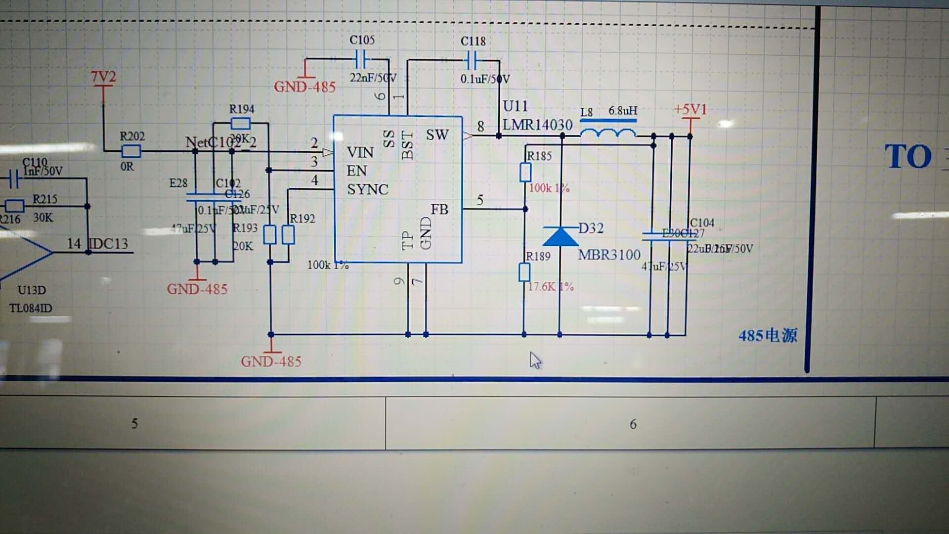

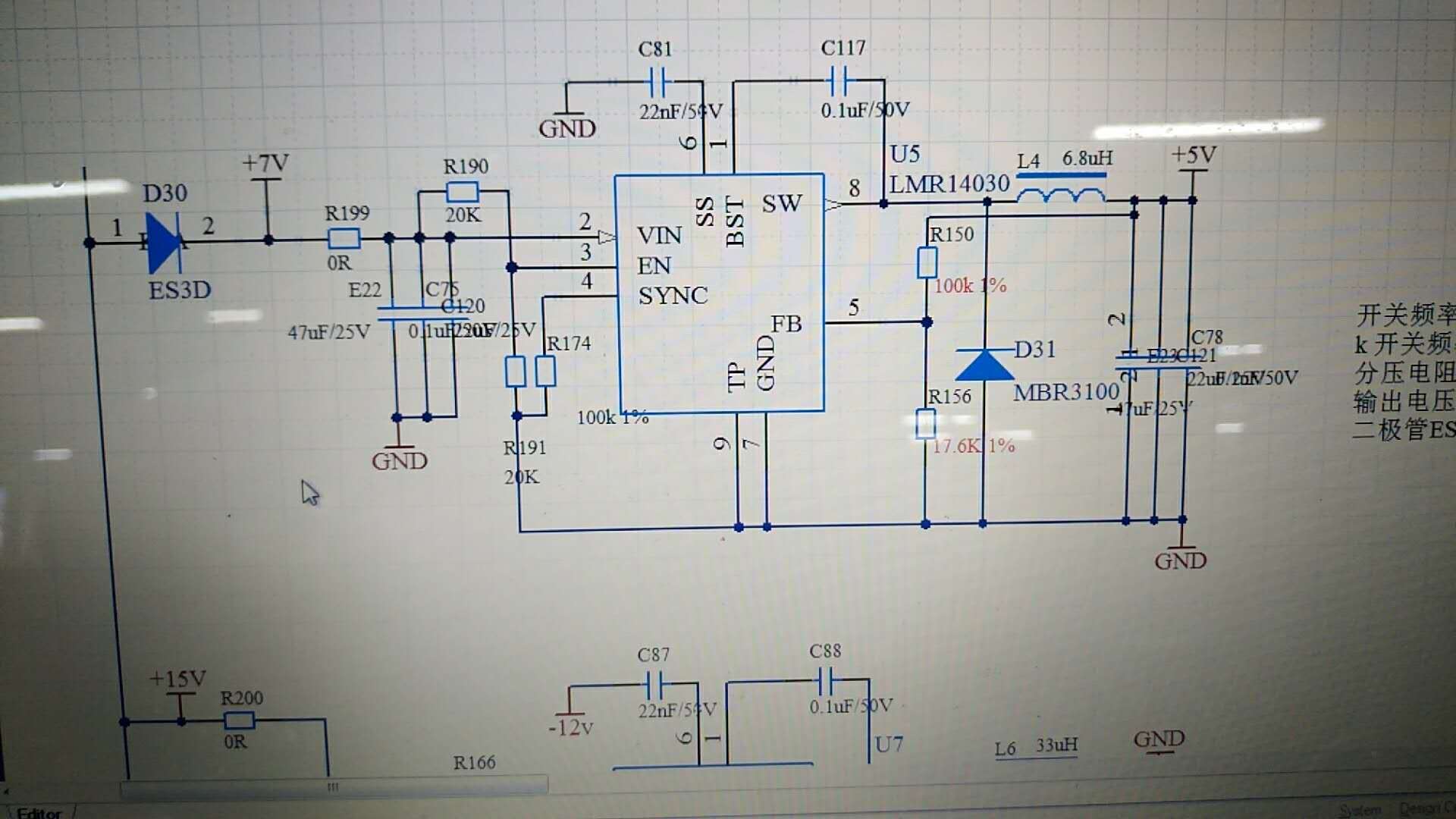

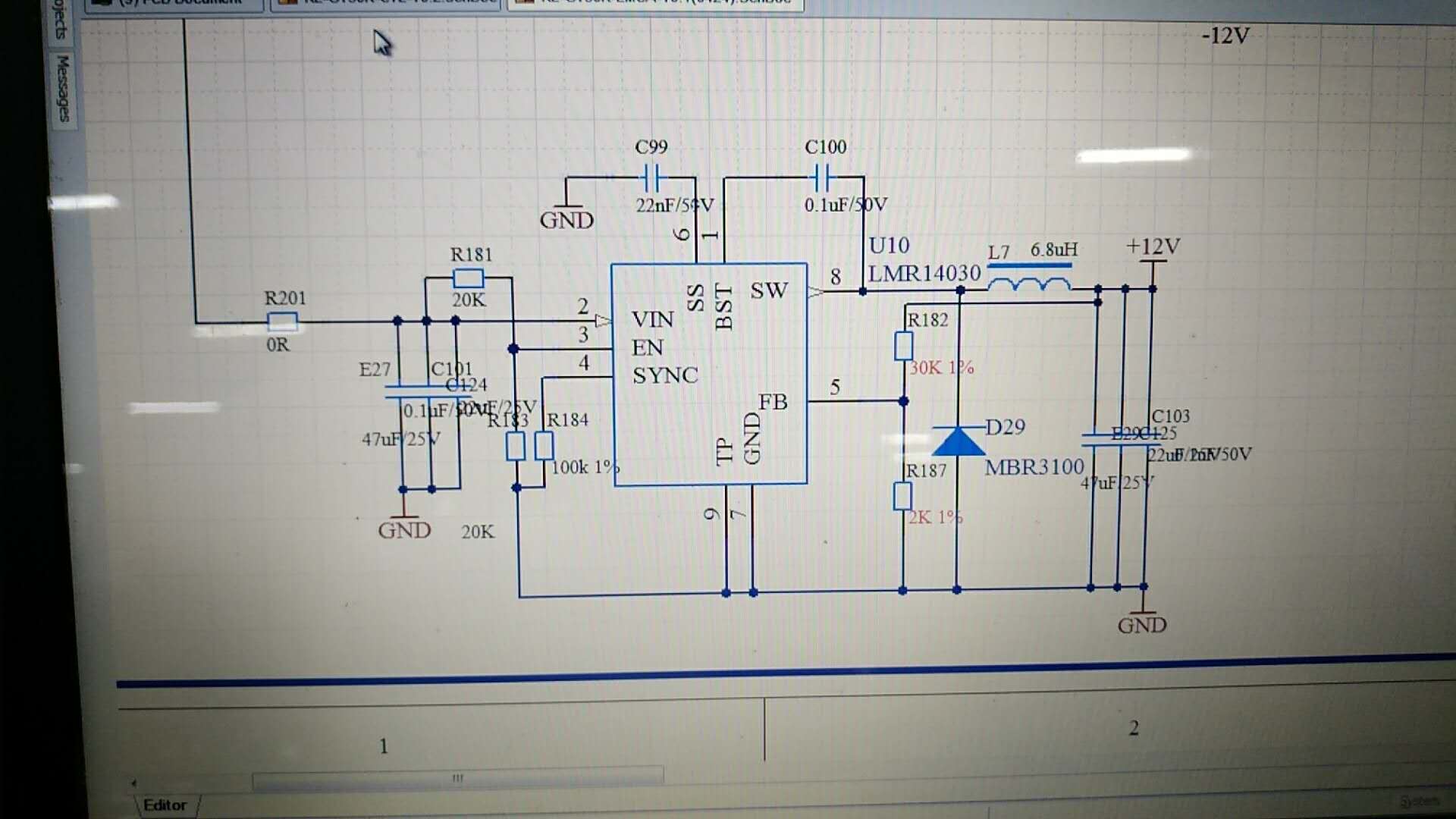

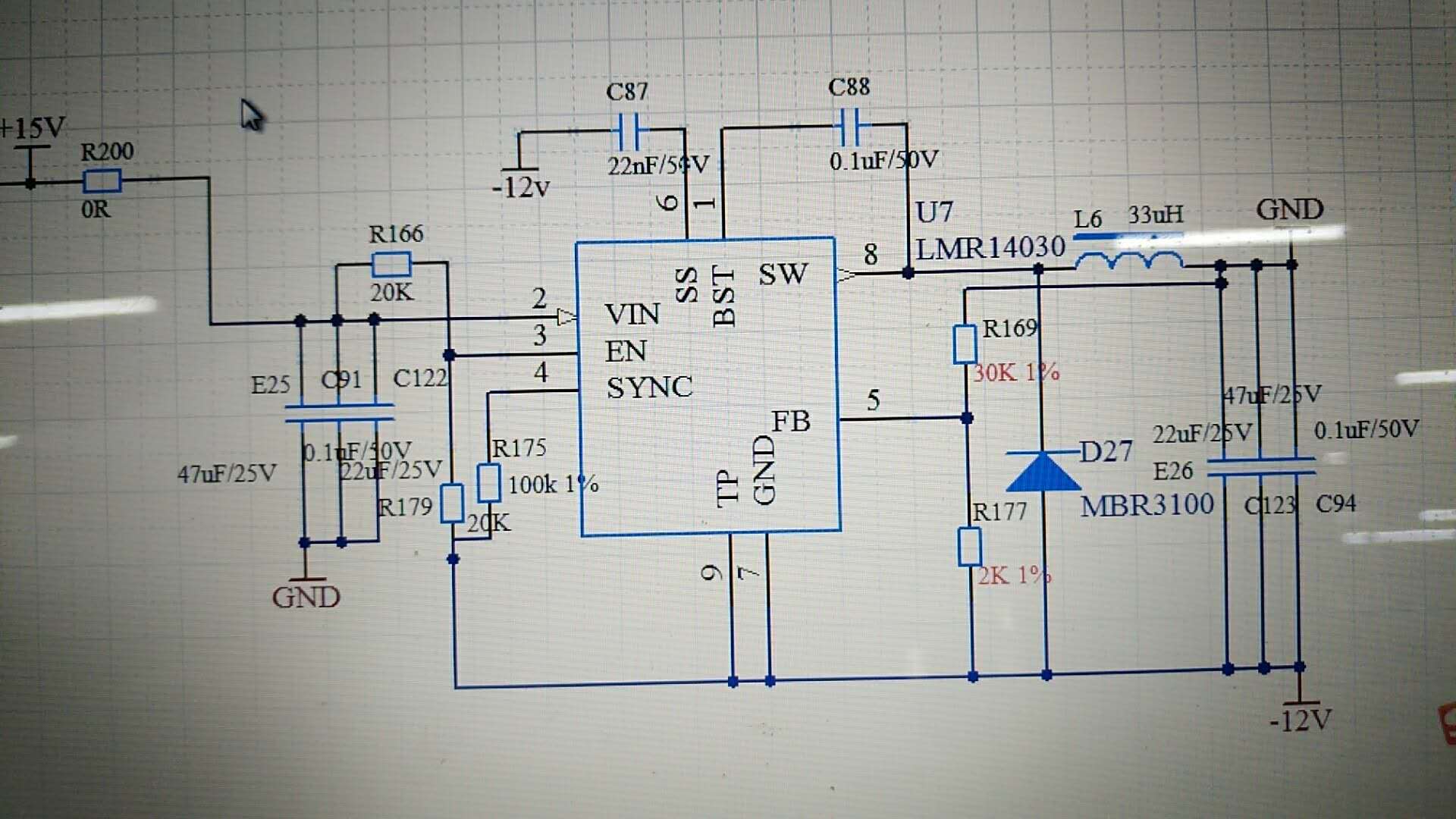

Dears:
正电压的降压转换的电路参数你需要重新选取一下,利用WEBENCH即可.
还有你的电感是功率电感么?Inverting Buck-Boost Topology.pdf4101.Using a buck converter in an inverting.pdf
生成负压的电路也有问题,建议参考链接文章
