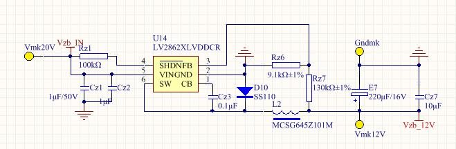

Dear ti,
目前产品上采用LV2862设计,输入:22V,输出:11V。空载模式下目前测得的纹波大概是30mV+,我加大输出端电容到680uF,空载下纹波目前可以做到15mv左右,,我希望可以做到10mV以下,有没有什么其他方法推荐呢?谢谢

Hi
如果带50mA可以做到5mV, 你可以确认一下芯片是否能设置到非powersaving模式,让芯片在轻载下也强制工作在CCM模式。
(但是不是所有芯片都具备这个功能,需要芯片有这个引脚控制,例如PS脚)
