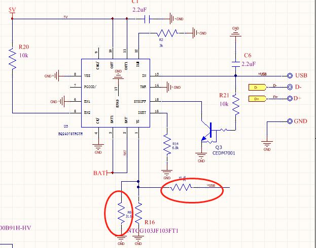

BQ24075T 充电异常
第一次用24075不带T的做样品可以正常充电,
现在改用24075T做样品,增加了R5 /R6二个电阻。现在充电电流不对,只有80mA(正常要210mA)
但是我如果不用热敏电阻,把R5/R6改成200K/49.9K.充电是正常的。
各位能帮忙分析一下吗?
