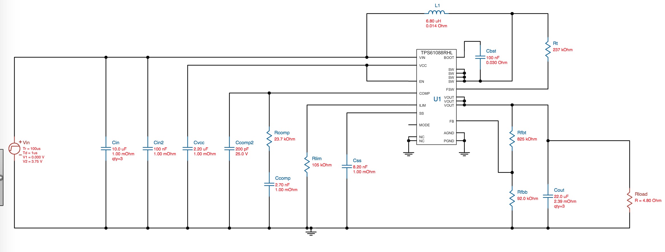

我们按照Webench上的设计,修改了几个电阻和电容的阻值,但是发现TPS61088不升压,反而降压了。
输入是3.6v,输出3.4v了。
以下是我们的原理图,PCB板也是完全按照手机上画的。
Ccomp = 1nF+1.5nF
Css = 10nF
Rfbt = 360K
Rfbb = 39K
这是小的修改,其他的都一模一样。

你好,我也遇到同样问题。Vcc里面连接有ldo,但是我vcc在3.5~4.2之间手动调节,vcc也变了。而且FB上的电压也不是稳定在1.204,而是大约在0.45~0.55间变化.(手焊,但是用显微镜确认所有引脚应该连接了)
