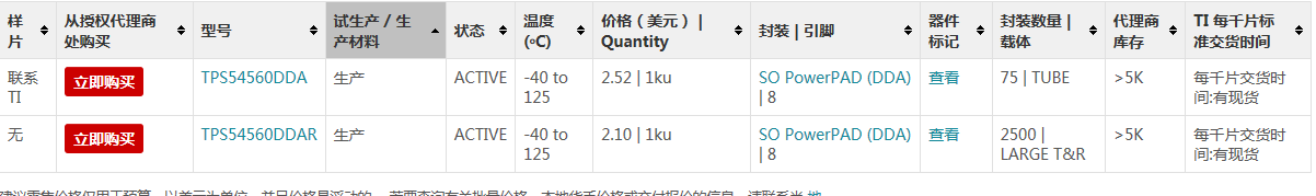

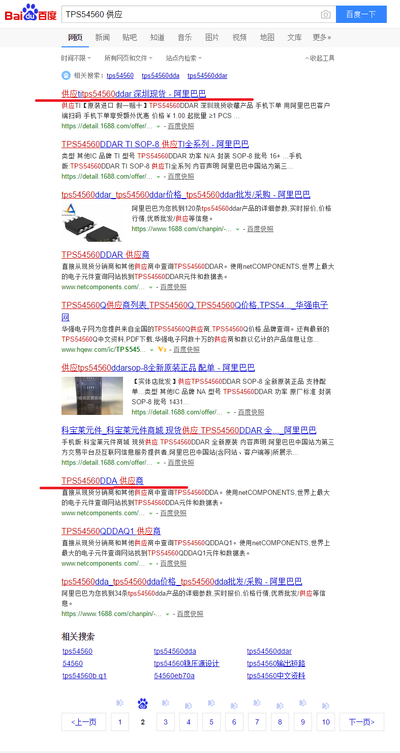

在搜索的时候,有几个型号,没看到手册上有后缀的订货标记。
TPS54560DDA的DDA代表封装,后面的R代表装盘信息,R指的是每2500颗芯片一卷,TPS54560就是指芯片
