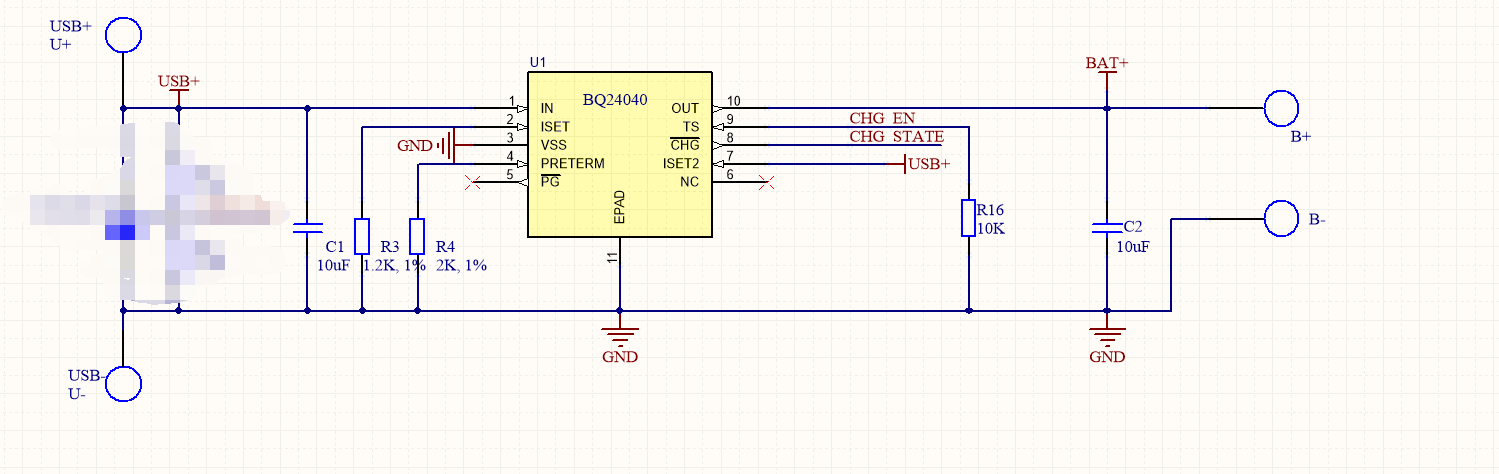

关于BQ24040 ISET2引脚接法的问题
Other Parts Discussed in Thread: BQ24040
因为USB端启用了最大500mA的电流,我就将 ISET2引脚连到了VUSB+;
有问题就来了:
规格书上写的是连接到高电平,那么是连接到输入电端VUSB+呢,还是连接到 输出端VBAT+呢?
1、连接到输入Vusb+,会不会有浪涌冲击损毁芯片?
2、连接到输出端Vbat+,会不会在没有适配的时候,BQ24040仍然消耗电池的电量呢,有多少电流流入ISET2引脚呢?
