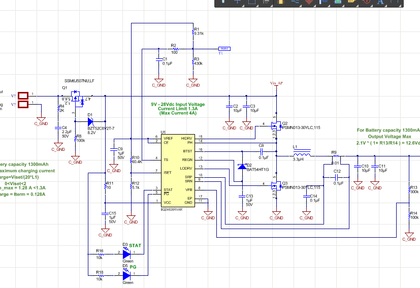

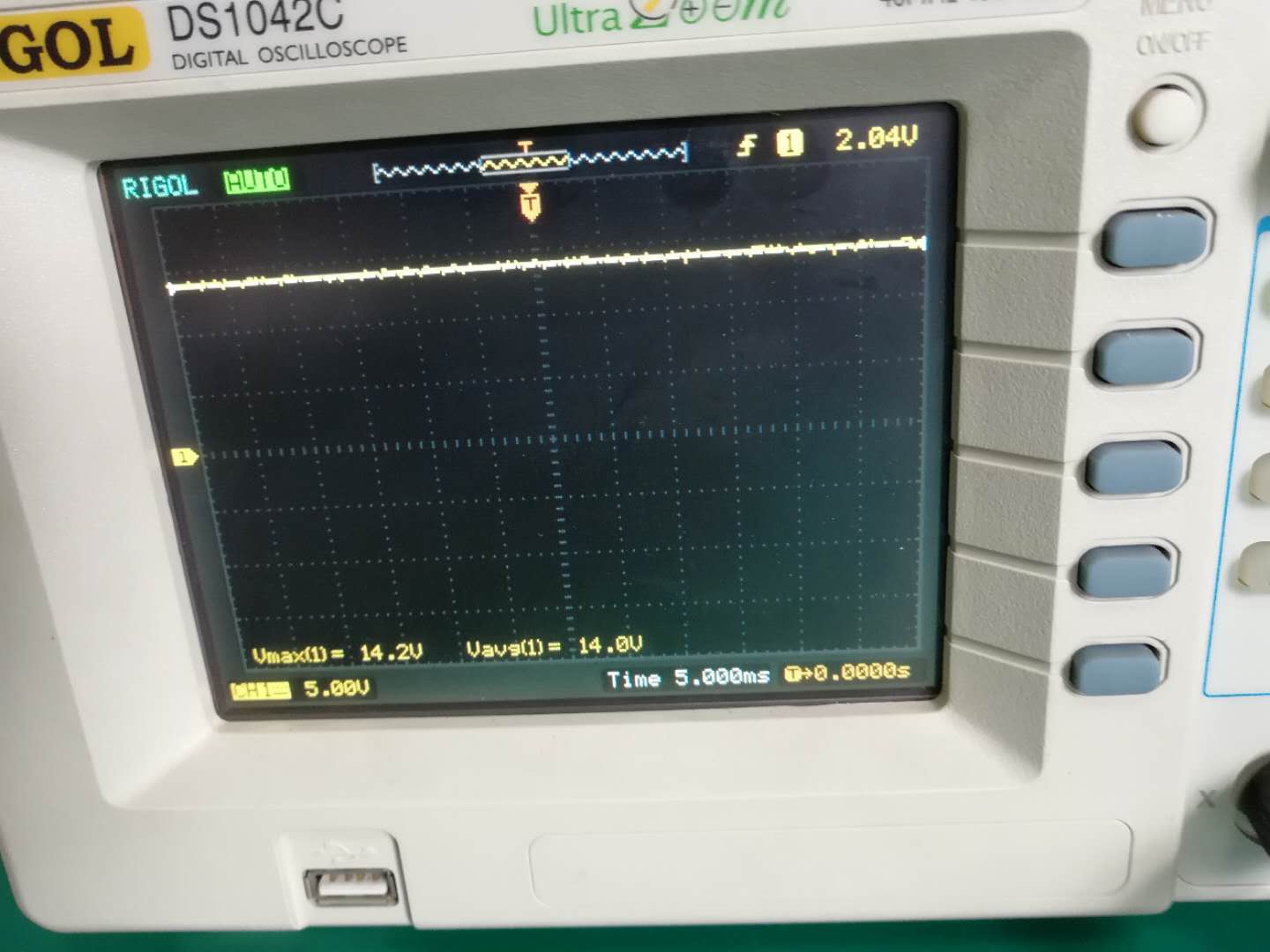

BQ24600充电电路 PG端LED快速闪烁,STAT端LED常亮,输出电压异常,请问这是什么原因造成的呢?
