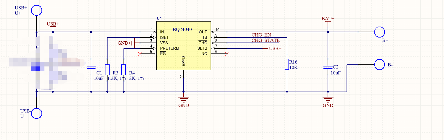

关于BQ24040的TS引脚当做使能脚使用的功耗问题
如图所示,
我们无需充电芯片的NTC检测功能,但是需要MCU关闭充电芯片的功能;
    2、目前TS引脚我们是10K下拉到地,另外MCU接到TS来控制充电;
    我们的需确认的事情是:
1、TS引脚消耗的电流是从VIN 端流入的,还是BAT端流入的,还是有适配器时是VIN没有适配器时是BAT呢?
2、无适配器时,MCU下拉TS引脚会不会造成BAT电池泄露电流,有的话,是多少?
请使用手机"扫一扫"x
  • 你好,
    1. TS引脚消耗的是VIN端的。当只有电池的时候,TS引脚内部的电流源不工作,可以参考数据手册的静态电流。
    2. 无适配器时,10k电阻到低本身已经下拉,充电芯片这边不会引起电池电流泄露。但MCU是由电池供电的话,可以去看看IO口本身的工作电流,具体与IO输出模式有关。
