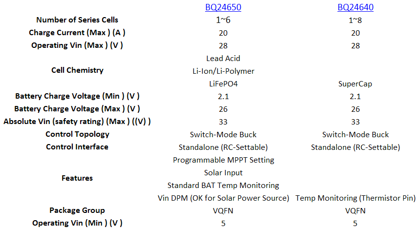

BQ24640与BQ24650的区别
Other Parts Discussed in Thread: BQ24640, BQ24650
1、请问BQ24640与BQ24650应该方面具体有什么区别?
2、请问BQ24640是否可以用于对锂电池进行充电?对锂电池充电是否会存在不安全因素?
