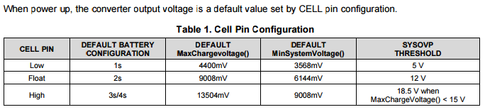

我们设计了一个BQ24770的充电电路,输入电压为18V,驱动3串的锂电池,AC OK 为高电平, CELL引脚电压为2.5V,VSYS 电压一直为13.5V,从SPEC来看,一上电默认状态为充电状态,充电电压应该在12.592左右,当充电禁止时,电压输出为13.5V左右,所以,我现在怀疑我一上电充电就被禁止了,但是由于我没有通过I2C通讯,都是按照默认状态来设计的,所以,现在没法判断到底是充电禁止还是充电允许状态,大家有什么建议吗,谢谢

是的,在没有外界电池的情况下,VSYS输出为13.5V,我感觉batfet应该没打开,batdrv一直是13.5V左右,应该是和SRN短路了,我尝试过直接把batdrv下来到地,能够充电,vsys电压在12.5V左右,什么情况会导致batdrv一直是高电平呢,您能给我电话吗,正在调试,急,谢谢,18025366575
