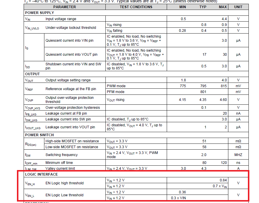

你好,想请问此芯片的VEN_H,VEN_L的MAX,MIN值是不是标示反了?如VEN_H应该是MIN值是0.84或0.7VIN吧,MIN值是0.84或0.7VIN表示VEN_H应该大于0.84或0.7VIN。
