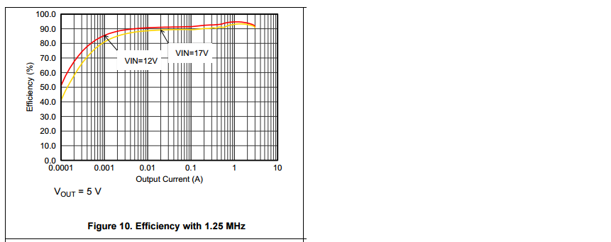

     我在我们系统上使用了一颗TPS5430 电源芯片,输出4V,给后续2G模块及其他一些电路供电。
    问题: 测试时候发现整机休眠时电流达到58mA,(TPS5430 9V输入),
               然后断开TPS5430与后面2G模块的连接,不给TPS5430供电,直接给2G模块外接电源4V,此时测得2G模组休眠电路14mA。
              也就是说板子上TPS5430+一些其他电路 消耗了44mA。
              个人觉得因为板子上也没有其他耗电大户,所以我认为TPS5430消耗了大部分电流,30MA左右。
      我想问下 有么有办法让TPS5430这个芯片消耗低些?因为这样对低功耗设备耗电实在是太大了
