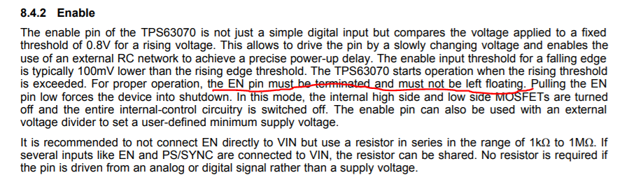

如果tps63070的输入的电压VIN 引脚加上8V的电压,EN引脚通入3.3V可以启动芯片吗?EN引脚能够启动芯片的高电平的电压范围是多少?
