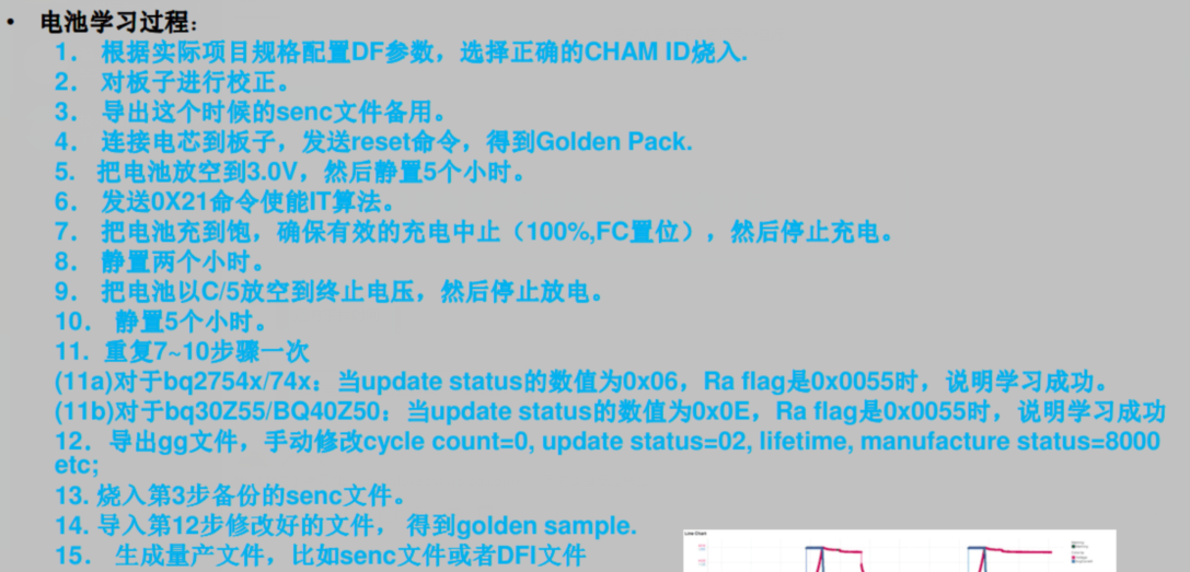

1.   第7步,,给电池充电的电流有没严格要求,我看有的资料上写0.5C,,, 但是我们的快充是按照1C 的标准设计的,电池规格书上也写的1C 的快充电流,这样做learing 应该也是可以把?
2. 第11步,,如果第10步,,update status  的结果已经是0x0E 啦,,那么第11步,重复7-10 就没必要再重做一次把??
3. 我用的bq40z50-R2 做过chemid 学习时,,update status 已经是 0x05,,且qmax 更新,,,再做learing cycle前  要不要手动把 update status 改会0x04啊?
以上三点,,谢谢
  • 还有一个问题,出货的产品,update status中的(Bit 2): Impedance Track gauging and lifetime updating enable 要不要使能? 上面手动修改 update status = 02 意思是手动暂时关闭 IT 算法的意思吗? 但是我记得之前论坛上说,这个senc文件烧录到新IC 后,还要经过,校准,测试,GAUGE_EN 打开使能IT算法,最后seal 出货。。。。 不是又把update status 改会 =04 ,,,enable了吗? 那手动改update status = 02的目的是什么?
  • 1.建议使用0.5C,但使用1C充电不会影响学习结果。 有一个专门针对bq40z80的新的learning cycle应用笔记,同样也适用于bq40z50,链接如下:www.ti.com/.../slua848.pdf
    2.如果在charge relax discharge relax cycle中已经是0E,那么LStatus()就不是从 00或02开始。
    3.为了实现完整的学习循环,把LStatus()设置为02以确保正确跟踪更新信息,并且您可以知道学习周期是否已完成。
    4.在完成学习循环后,LStatus()设置为2,以确保在组装包并且稍后启用测量和寿命数据时,循环计数从0开始。
