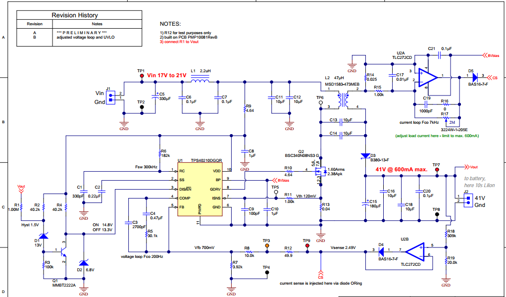

问一下大家,关于TI官网给的TI参考案例低成本10节锂电池参考设计的电压环和电流环具体怎么工作的,尤其那个CS节点,其次输入欠压保护怎么理解?
