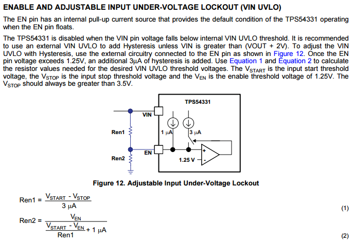

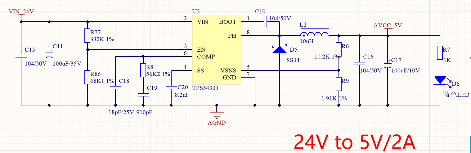

在设备使用时关断电源,开关电源的残余电量会持续使TPS54331输出5V,想使用TPS54331的UVLO功能达到欠压关断的效果,
根据手册上面计算的Ren1和Ren2的阻值,测试发现,当EN电压低于Ven时,依然有5V输出。尝试更换阻值并没有作用,即使使用手册中典型应用的阻值,依然无法关断。更甚者,使用10K电阻将EN脚下拉到0V,依然有电压输出。
现在我慌得一逼,望高人解答。或者有没有推荐的别的方案。要求是24V输入,5V 3A输出, 输入电压低于20V停止输出。
