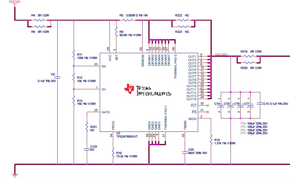

先帖原理图:
设计要素:
1、输入电压恒定12V
2、过压保护阈值:14V
3、欠压保护阈值:8.4V
4、过流保护阈值:7.9A
5、可编程故障定时:9.2ms
6、浪涌功率限制:13.6W

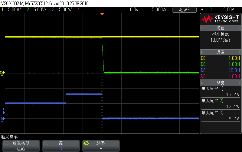

在实际测量过程中发现,过流保护功能比较正常,如下图:

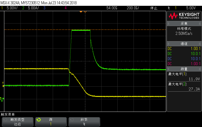

黄色波形为原理图中VCC12V(即输入电压)波形,绿色为VCC12V1(即输出电压)波形,蓝色为输入电流波形,触发为电流下降沿触发。这个过流保护过程可以描述为以下步骤:
1、负载电流由5A阶跃至8A
2、输入电流在8A持续9.2ms
3、输出关断

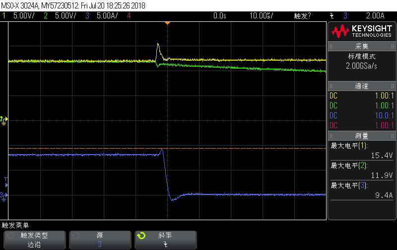

但是将关断时刻的波形局部放大后,可以看出输入电压和输入电流都有过冲,见下图:

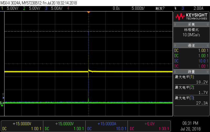

另外又进行了短路保护功能测试,即负载由5A直接进行短路(使用电子负载的短路模式)。测试一次到两次后,TPS24750RUVT直接失效,表现为无输出电压,输入电流大约160mA。断电后测试,静态输入阻抗大约50欧姆,静态输出阻抗较大。抓到的波形如下:

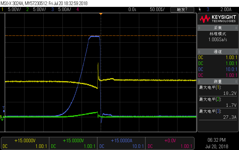

设置的仍是电流下降沿触发,但由于绿色波形即输出电压在该图中一直为低电平,所以该波形不应是保护瞬间波形。不过可怕的是,在这个图中,输入电压由12V过冲至18.2V,输入电流从0A突变至27.3A。局部放大图如下:
那么问题来了:
1、短路保护后为什么会出现上图输入电压和输入电流的剧烈变化?
2、按照上图显示出来的数据,是否超过了该芯片里FET的SOA安全运行区域?又是否因为该原因导致芯片损坏?
3、电路原理是否有设计不当?怎么避免芯片短路保护后损坏?
