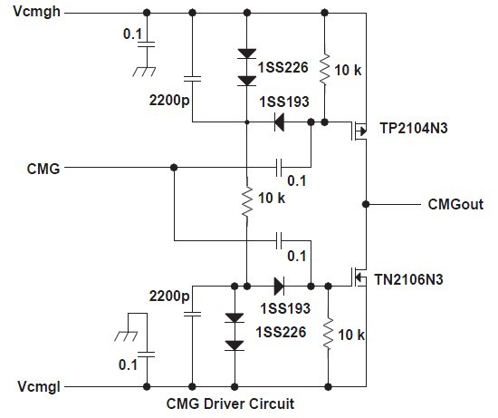

推挽电路如下图所示,CMG输入为高电压5V,低电压0V,频率为10MHZ的时序信号,通过此电路实现高低电平的转换,Vcmgh和Vcmgl为直流电压,Vcmgh电压为+20V,Vcmgl采用LDO芯片产生,电压为+4V,此电路的功能是将高低电平的电压转变为Vcmgh和Vcmgl,但是在实际使用中,Vcmgl的电压被拉高(比LDO的输入电压还高),想请教一下大虾怎么解决这个问题。
这个问题已经有大神解答说LDO要具有sink电流的能力,我还想请教几个问题,可怎么也点不了回复键,不能继续请教相关细节,只好再开一个帖子。
我还有几个疑问想请教一下:
(1)以前只知道LDO调电阻的比值就可以获得想要的电压大小,现在才知道还需要考虑是否具有灌电流的能力,能否推荐几款具有灌电流的能力,,噪声比较低的LDO芯片?
(2)如果我在Vcmgl端加一个和Vcmgl电压值差不多的稳压二极管,是否也能解决这一问题?
(3)我一直没想明白2200pf电容的作用,能解释一下吗?
