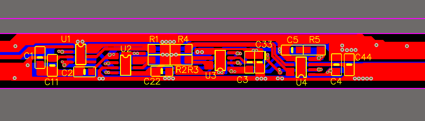

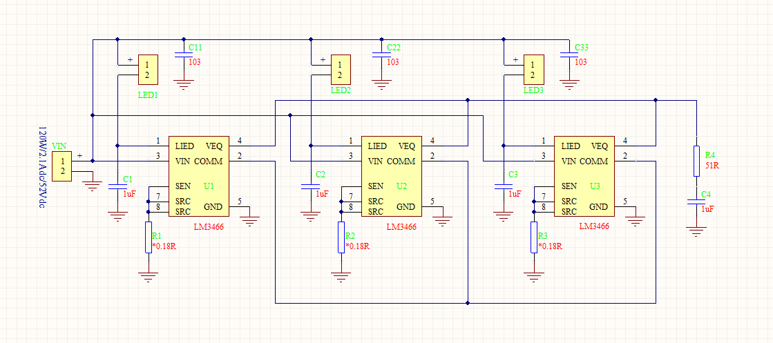

最近有使用LM3466,但是测试温度一致不正常,如下图:
发现第2个IC的问题最高,包括设计4个模组的灯具,也是第2个模组的IC温度最高,比其他IC的温度差20度
想问下是什么原因?

鉴于无法观测波形的情况下,可以采取交叉实验法,即取下第二颗芯片,换一个新的芯片上去,若现象依旧存在则证明是布线等问题。另外,将这颗取下来的芯片换到另外一个灯组里面看看现象是否依旧存在。
有交叉测试过,包括将取样电阻移到别的地方,温度还是一样的。
换新的芯片上去还是一样的,即使在底部增加了散热器,40度的环境温度下,IC1:72.8度 IC2 97度 IC3 77.5度 IC4 57.8度 为什么不是第1个IC问题最高?
我们有小批量试产100PCS,全部是第2个IC温度高!底部的铜箔,有点发黄了。(在环境40度下,老化了1个星期)
咨询下电路的设计有没有问题?如果,没问题,布线的地方怎么考虑?
公司没有示波器,所以暂时没有办法测试波形,只测试了电流和电压。
