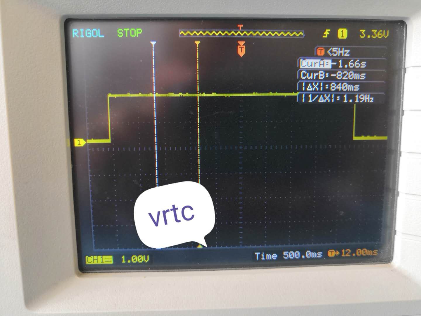

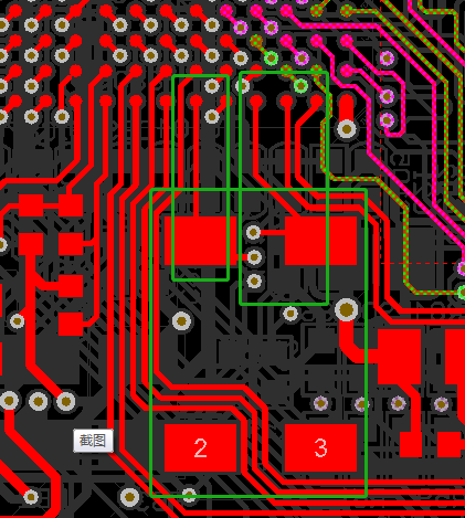

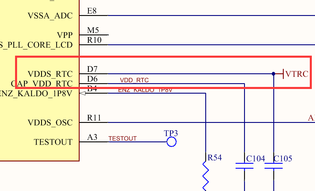

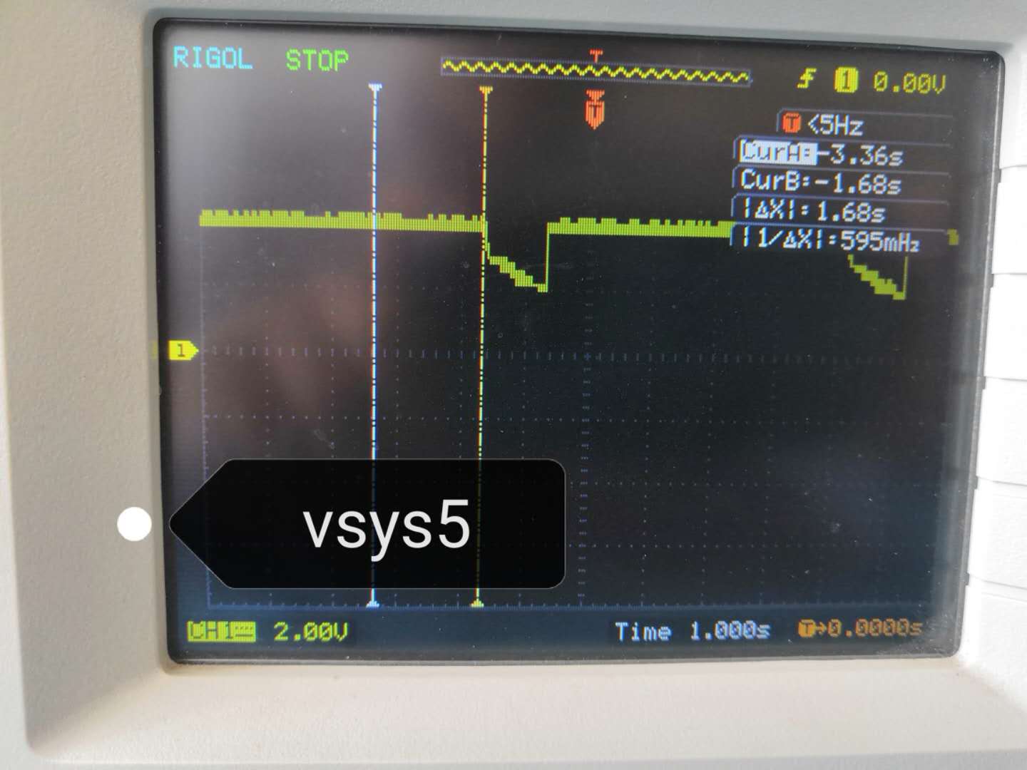

工程师你好:
我们根据bbb板子画了一个核心板,pmic65217上电后,sys5v输出保持5v,2s后被拉低到2.5v左右
ldo1 输出1.8v,1s左右被拉低到0v
dcdc1输出时有时无,其他的ldo均无输出
请问这个问题是什么引起的?
请帮忙分析
