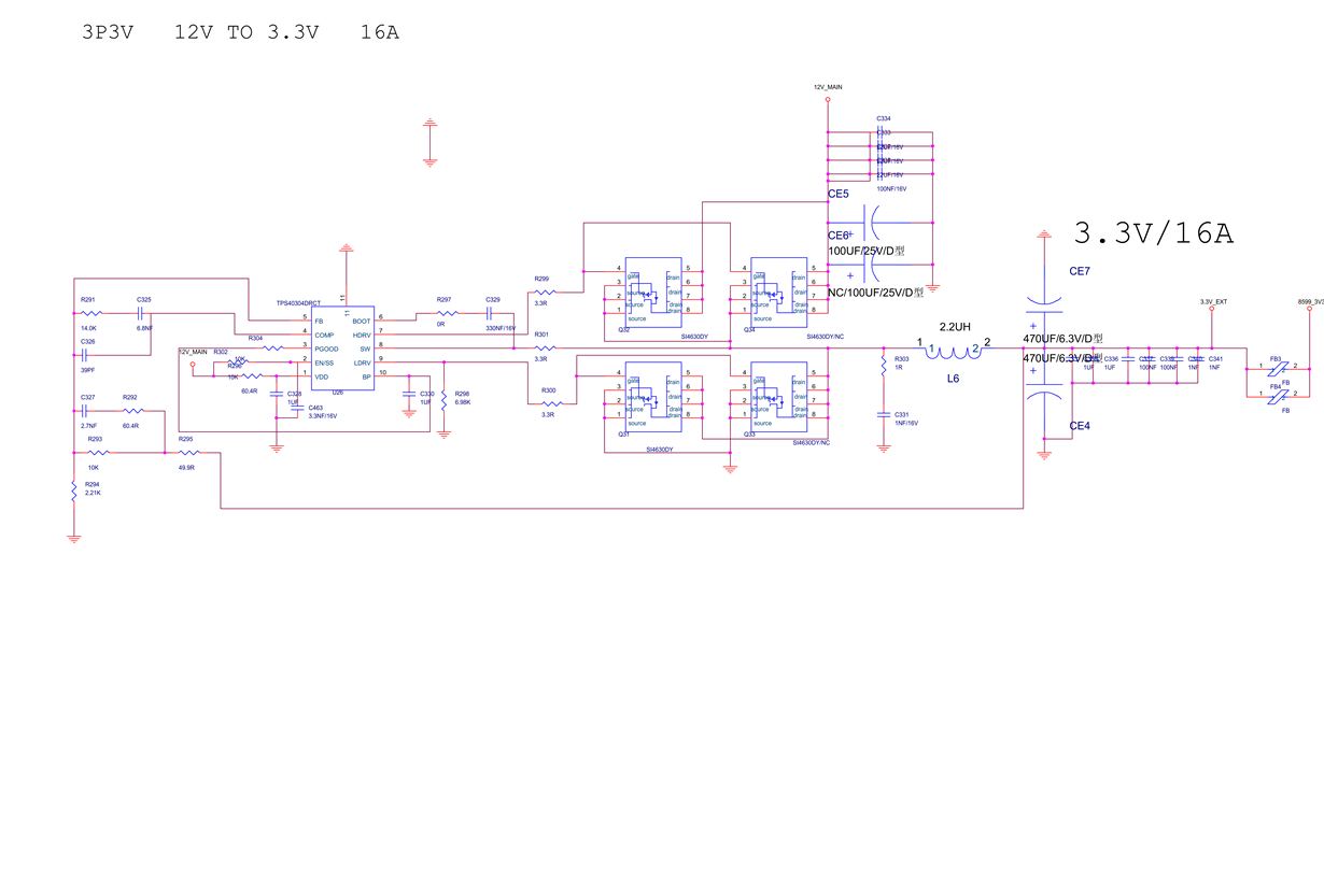

检查下你的SW节点波形,看看是不是已经超过MOS的耐压了
建议Layout一定按照手册来
