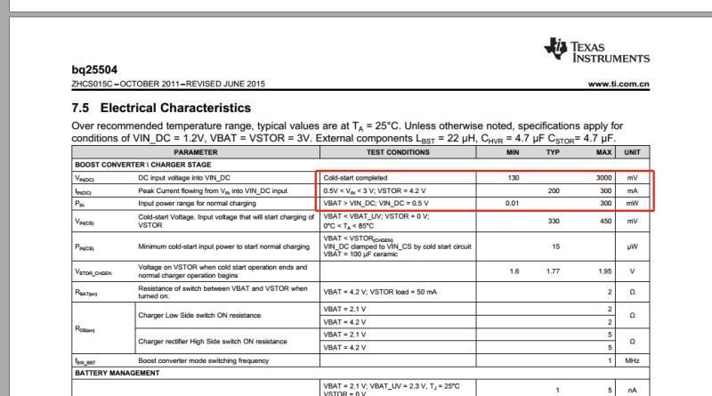

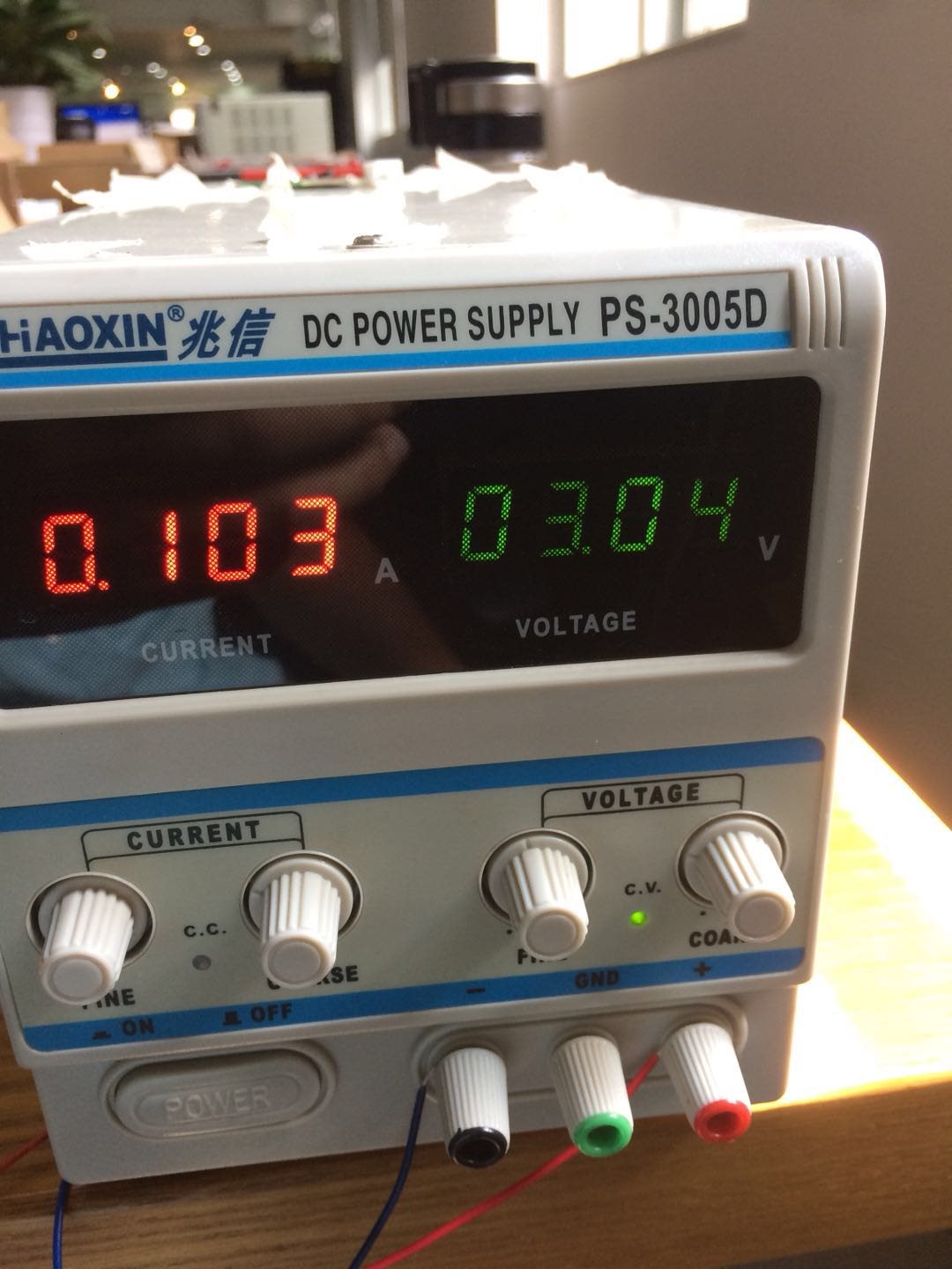

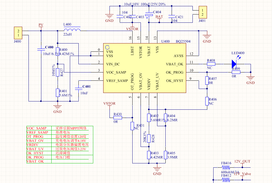

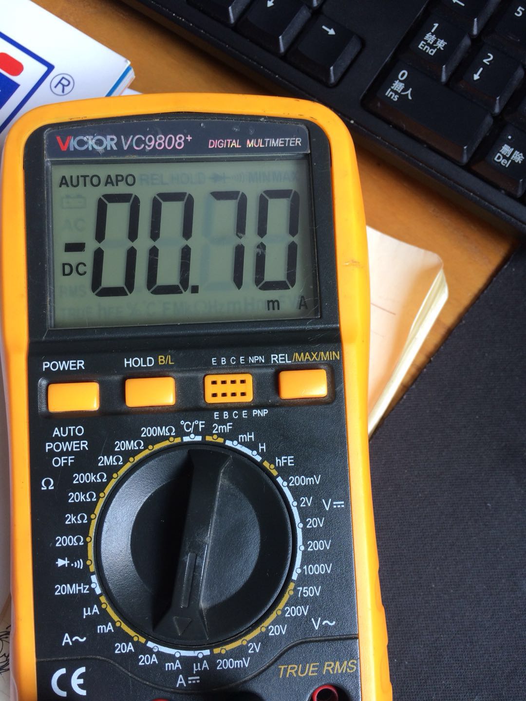

Dear all,
    当输入电压是3V,输出4.2V时,根据手册上上的标称应该是200mA到300mA,但我这边测的是100mA,输出70mA
