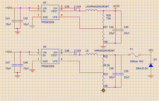

根据TPS563209的数据手册给的参考电路来设计了自己的电路,如图所示
发现5V电压在不焊接F1保险丝的时候测得R32的上端电压为5.6伏,连上保险丝加上负载之后就变成了2.4V,不知道是哪里出了问题,不知道有人是否知道可能是什么问题导致的?
根据您的描述,加上负载之后电压跌落,猜想是输出电流过大的原因。不知您的负载是多大?
PS:建议在EN接一个10k的上拉电阻
