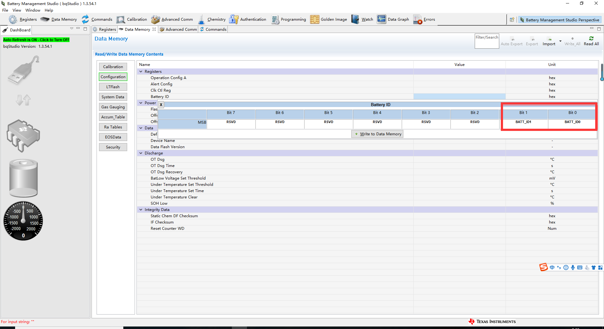

现在我们用BQ35100设计一种锂锰电池(CR123A)的电量监测,期间遇到几个问题,希望能得到TI支持的解答,谢谢!
1.  我们看参考设计时提到:
11.3.5 CHEM_ID: 0x0006
This command instructs the fuel gauge to return the chemical identifier for the programmed chemistry
configuration to addresses 0x00/0x01. For evaluation purposes, the default CHEM_ID is a hybrid of a) Ra
table for LiSOCl 2 and b) OCV table for LiMnO 2 . The appropriate Chem ID for the cell to be used in the
target application should be used in production
其中默认的CHEM_ID是通过什么设置的?是否是我配置为SOH模式系统自动加载b ID?
2. 控制台(Commands)有个CHEM_ID的命令可以执行,该命令的作用和效果是什么?
3. 参数配置里有battery ID可以配置,其中BATT_1和BATT_2是代表什么意思?我在手册里查不到相应信息。
