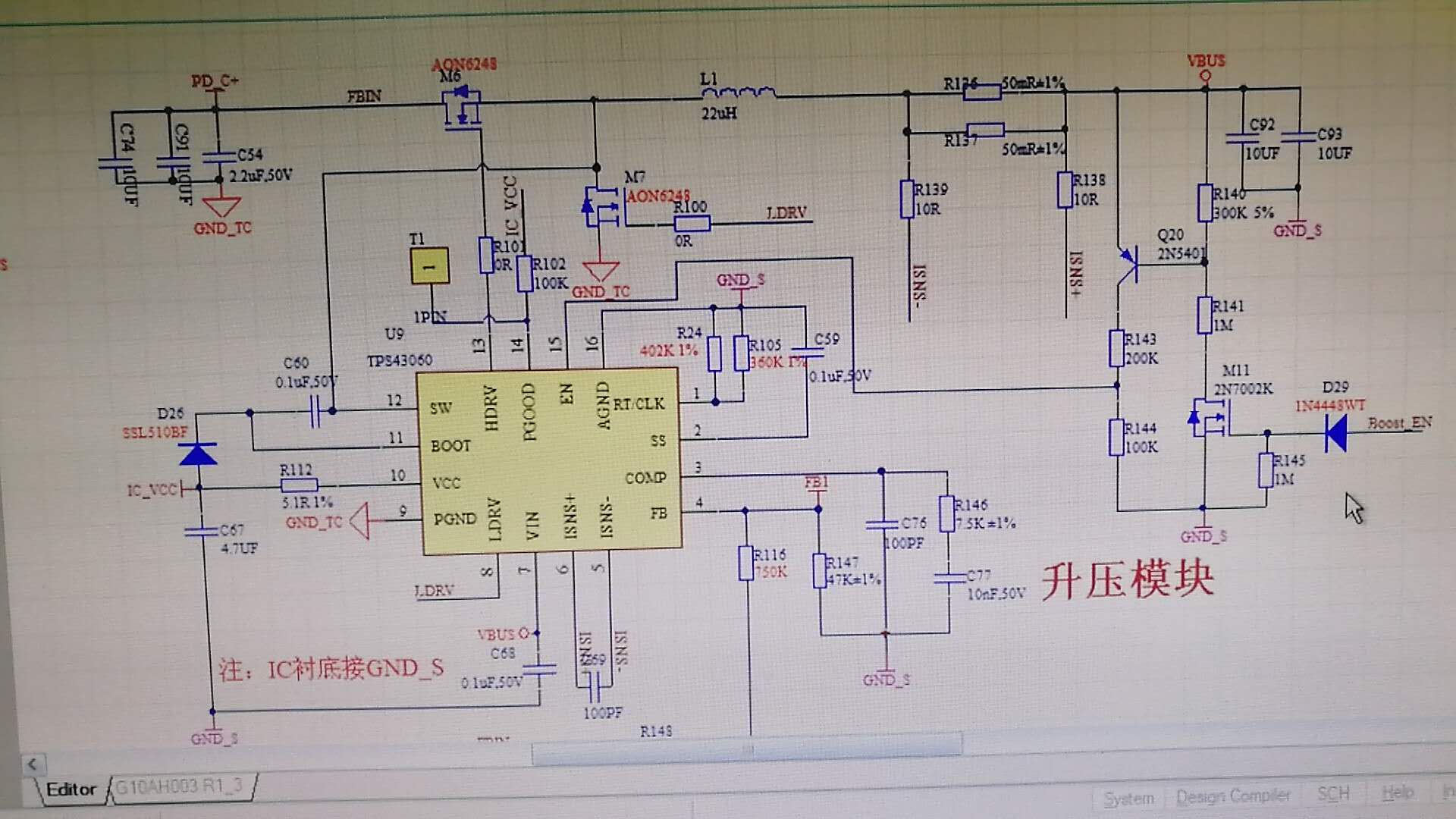

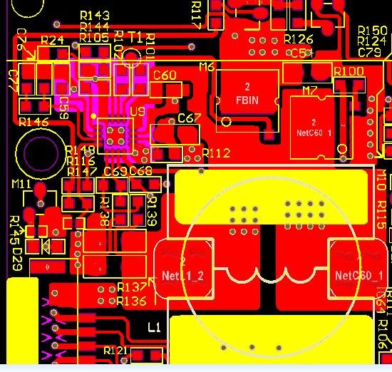

以下是原理图和PCB:
看一下MOS管的DS波形,是不是存在震荡。

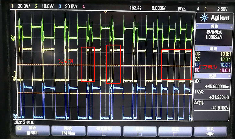

输出波形:通道1为SW波形,通道2位上管驱动波形,通道3为下管波形,为什么SW有个短周期波形,最后又回到正常波形?跟输入的检流电阻大小有关么?
