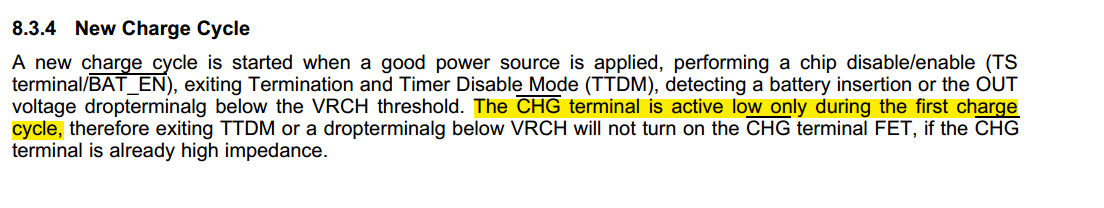

Dear All,
BQ24040 充电过程中电池拔出,再插进去的话,是否会回到原来的充电周期?还是冲重新开始一个充电周期?
图中标亮的部分的意思?如果在如果在充电的过程中电池有松动,然后重新插进去后,是否就没有CHG的指示了?
