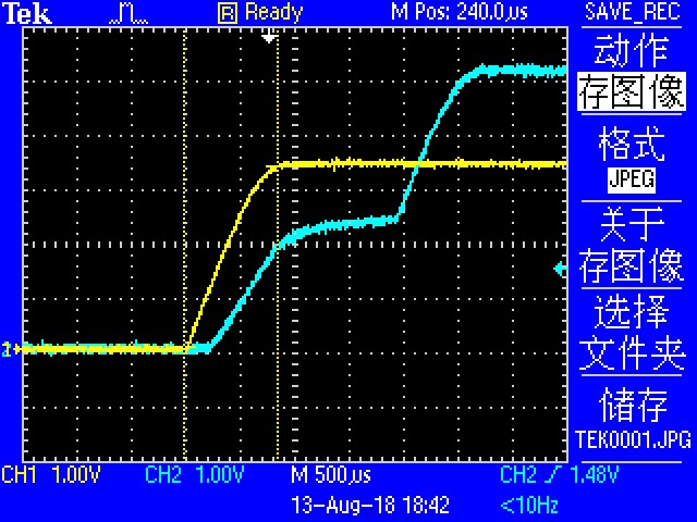

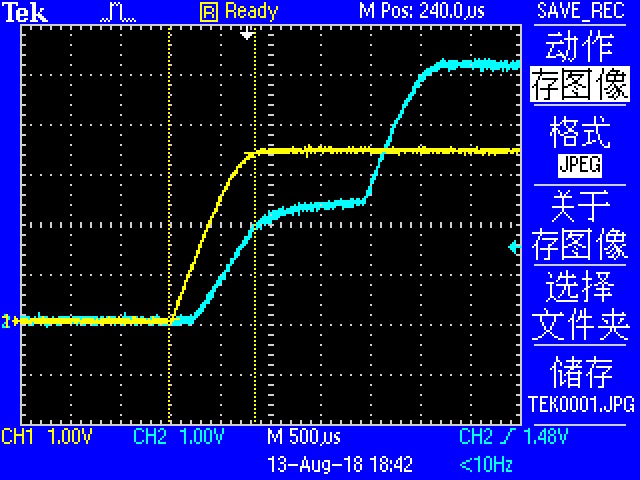

我使用了两片TPS56528,VIN均为12V,VIN的上升时间约为6ms。
第一片VOUT=3.3V,第二片VOUT=5V。第一片的EN上拉到VIN。使用第一片的POK,上拉到第一片的VREG5,然后作为第二片的EN。目的是想实现两个电源之间的上电顺序控制。
******************************************************问题现象*******************************************************************************
上电后发现3.3V输出正常,上升时间正常,POK输出也正常。但是5V的输出有台阶:会有一个约1ms,2.5V的电压,然后再上升到5V。
******************************************************排查经过**************************************************************************
1、将5V的负载断开,还是有台阶……这说明不是后端负载的影响

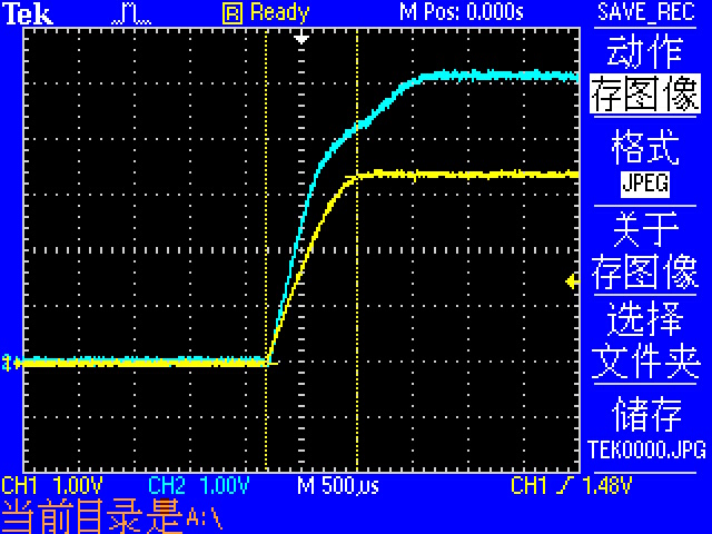

2、后来将EN直接上拉到VIN,此时5V输出正常,不再有台阶,上升时间也正常(~1ms)
3、将EN断开,也就是将EN悬空。因为我看到EN是有内部下拉的,此时应该是不工作。但是此时上电后,输出端会一直有约2.5V的电压。
4、将EN直接下拉到地,输出端还是会有2.5V的电压
感觉是EN不会起到关闭的作用。请各位指点一二
