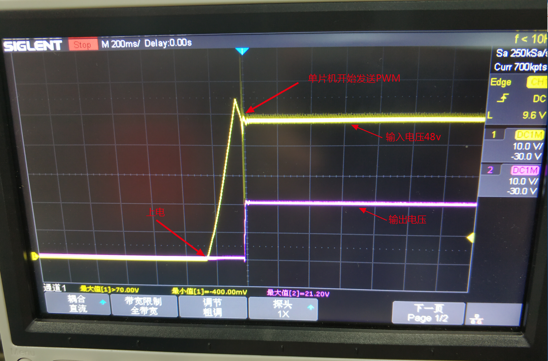

我在用ucc20520设计同步降压电路,现在发现在给pwm信号的时候 输入电压会有很大幅度的毛刺, 波形见下图:
可以看到在给pwm信号的时刻, 输入电压会有很大的毛刺,请问怎么消除这个毛刺, 如果加稳压二极管的话可以么? 这个问题是不是同步降压的电感参数不对引起的?
该图是在电源输入端增加了680uF/100v电解电容之后的测试图, 输入电源是用的艾德克斯的 IT6722A 400W电源, 所以电源输入应该是没有问题的.
该器件一直调试不成功后我更换了器件,使用ISO7720F和UCC27211 发现能够正常工作,而且启动瞬间也没有脉冲产生.
UCC20520这颗芯片是单PWM输入双PWM互补带死区输出,不知道是不是芯片没有处理好开通瞬间的输出波形?
