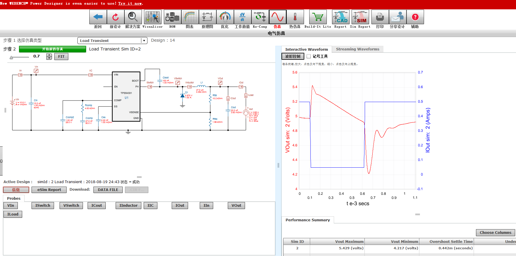

新手第一次用Ti 的WEBENCH设计,参数如下
输入 6-15V
输出 5V 0.5A
环境温度 60
1. 然后进入WEBENCH,然后选择 TPS54331,打开SIM界面,仿真瞬态响应,发现有0.5V的波动,请问该如何去调试呢,非常感谢

谢谢回复,回来我试试,但是这样的话,系统响应,相位裕度应该都会变的吧。
加大输出电容或者和增加前馈电容,见附件optimize the loop respond with the feedforward capacitor.pdf
