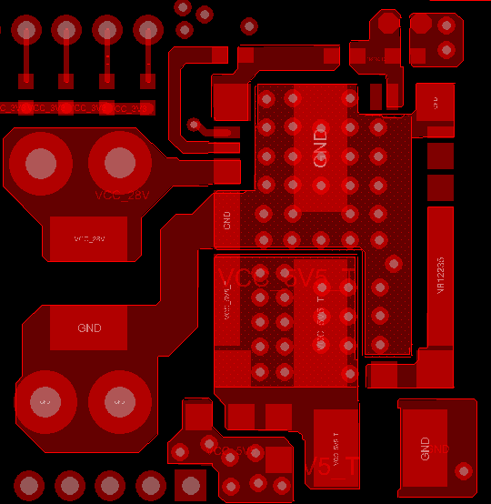

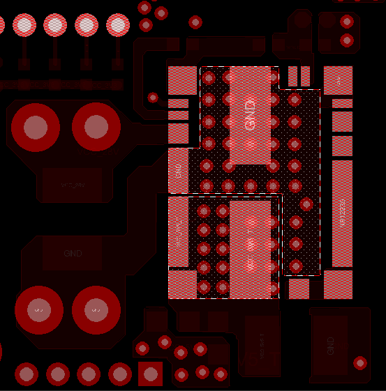

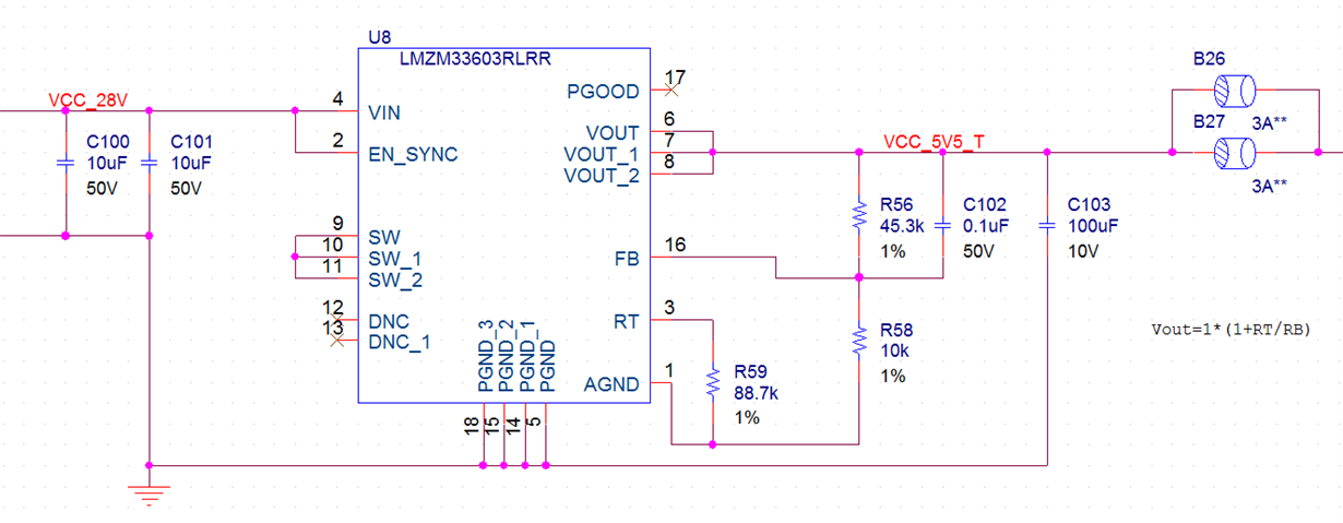

lmzm33603,输入电压28V,电流85mA,输出电压5.5V,电流244mA,效率58.4%,实测芯片表面温度55度

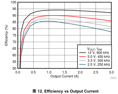

空载时输出电压正常,28V电源电流很小,芯片不烫;下图是手册中24V输入电压效率图,5.5V/244mA输出效率也不至于58%这么低吧,芯片温度确实高,因测试条件有限,没有用电子负载测试电流增大后功效
