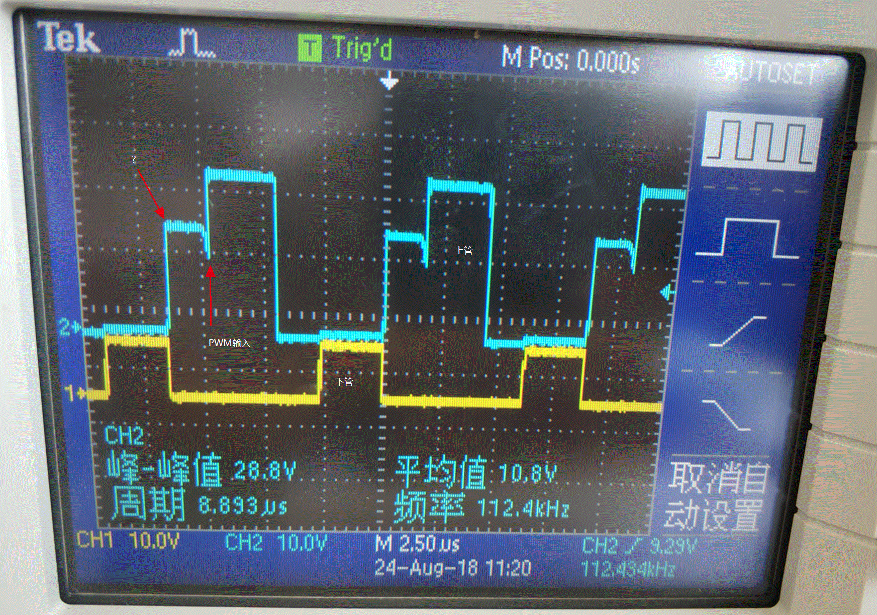

我使用UCC27211做同步降压, 现在测得上管和下管的驱动波形如下:
真正PWM信号还没开始, 上管已经打开了, 这个台阶应该如何消除呢?

在上下管都关闭的时候,也就是死区的时候,上下管之间的地方应该跟输出电压相同,所以这里会有一个台阶。但是我不明白的是上管的下降沿的位置应该同样有个台阶才对的, 不知道为什么没有。
