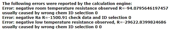

我將GPCRB所需的檔案上傳到GPC tool,但系統反饋的訊息卻是如下:
此訊息內容似乎是反應CHEM ID問題所引起的,不知是不是我的.GG 檔案內容造成的,因為我發現裡面沒有CHEM ID相關的參數
還請TI大大們幫我看一下是啥麼錯誤導致的,感謝!
使用的device為BQ30Z554-R1,附件為我上傳的文件夾及GPC的反饋的report檔4101.Rb.zip7701.Rb-report.zip

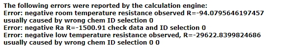

感謝回覆!
我用GPCChem來匹配後取得的Chem ID為2037,但我在EVSW上看到所對應的電芯為NCA673440,其容量為1260mAh,似乎跟我的電芯(NCR18650PF)容量有落差,這樣匹配出的結果應該不算是合理的吧?

感謝回覆!
我用GPCChem來匹配後取得的Chem ID為2037,但我在EVSW上看到所對應的電芯為NCA673440,其容量為1260mAh,似乎跟我的電芯容量有落差,這樣匹配出的結果應該不算是合理的吧?
匹配的Chem ID可以不关注容量的差异。关于Max DOD Error即可
