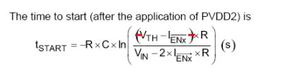

TPS54290的双路软启动能否分别控制,是否只能调整ENABLE控制信号来控制时序,另datasheet第10页tSTART公式是否错了,应该如附件吧,谢谢!
  • 你好:
    双路的软启动不是能分别控制的。在手册中的第10页,INPUT UVLO AND STATRUP中有说明:只要有一路输出的EN脚是拉低的话,就会有20毫安的电流对BP电容充电的,当BP引脚是大于4 V时,开始软启动。
    手册中的公式1应该是错误的。应该将分子中的括号去掉。
