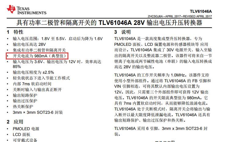

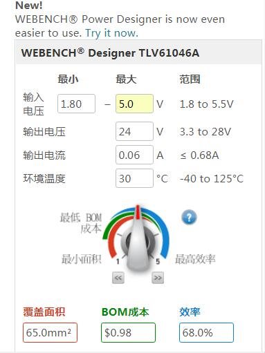

各位大神好
最近在看TLV61046ADBVT这颗芯片,数据手册上标明开关电流为 980mA(典型值),在WEBENCH® Designer TLV61046A中发现Iout最大为680mA;BOOST的输出最大电流应该参考哪一个?或者计算方法是什么?
