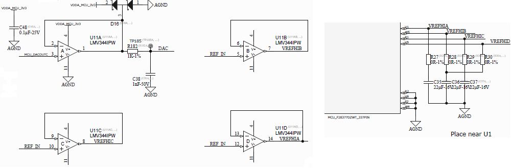

我们参考了TI ControlCAD里面的TMS320F28377D电路,把3V基准到28377之间的运放型号改成LMV344(TI推荐电路选型是OPA2320),把VREFHIA~D这个pin对地RC值改为0欧和22uF(TI推荐电路取值是560欧和2.2uF),这样改会不会有什么问题或风险?LMV344和OPA2320带宽不一样,对应的输出端对地RC取值该怎么调整才能避免运放振荡?如果我们的改动不合适,那么请问除了OPA2320还有没有适用于这里应用的其它推荐型号?
