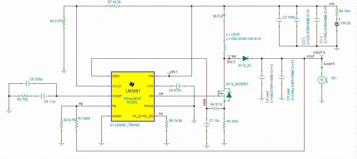

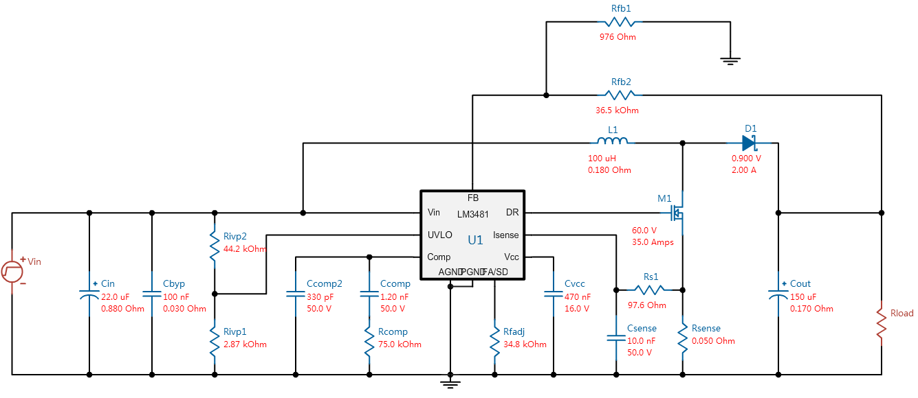

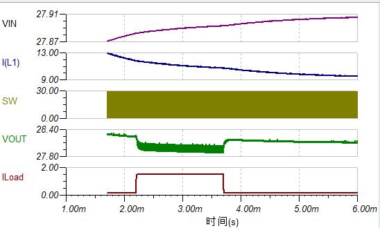

根据webench使用lm3481设计28v到48V的升压电路,PSpice 和 TINA-TI 仿真都没有升压?
Other Parts Discussed in Thread: TINA-TI, LM3481
根据webench使用lm3481设计28v到48V的升压电路,采用PSpice 和 TINA-TI 仿真这一电路,结果都没有升压,是哪里有问题吗?    lm3481 - 2.TSC
